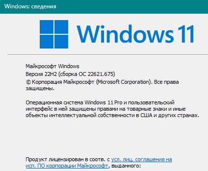

СообщениеДобавлено: Сб 22-10-22 : 21-29    Заголовок сообщения: Ответить с цитатой
Sergaffan писал(а):
В общем установил Windows 10 - проблема ушла. Почему так - непонятно.
А Windows 11 какая была версия? У меня самая новая (см. скрин)
Вот такая 10.0.22621.607 Version 22H2

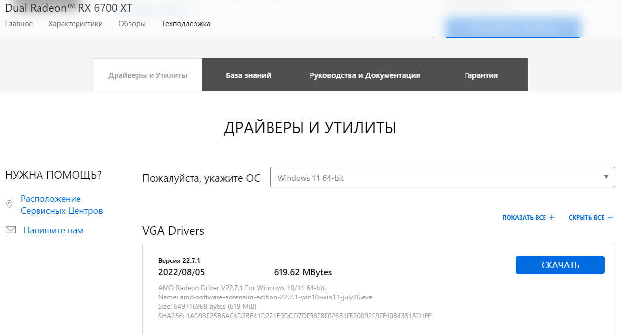

Вот эти за 5 августа не пробовал?
https://www.asus.com/ru/Motherboards-Components/Graphics-Cards/Dual/DUAL-RX6700XT-12G/HelpDesk_Download/

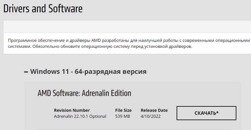

СообщениеДобавлено: Вс 23-10-22 : 14-13    Заголовок сообщения: Ответить с цитатой
И вот ещё какие то за 4 октября:
https://www.amd.com/ru/support/previous-drivers/graphics/amd-radeon-6000-series/amd-radeon-6700-series/amd-radeon-rx-6700-xt

СообщениеДобавлено: Вс 23-10-22 : 17-09    Заголовок сообщения: Ответить с цитатой
https://www.asus.com/ru/Motherboards-Components/Graphics-]
Пробовал. На Windows 10 сейчас они и стоят. Проблем нет.
Пробовал. и WHQL пробовал.
