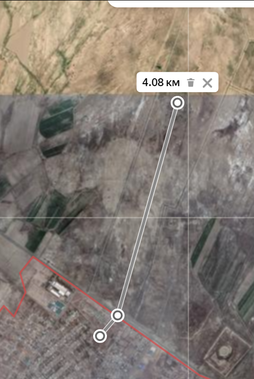

Послали с БД до части копать уложить всего 2 жилы полевого провода, ну прямая связь с ЗКП. lol А было это в начале апреля. Там такая фигня в марте дожди, в апреле почва что бетонный монолит, гдето обрыв связи, и что б не раскапавыть старый, проще кинуть новый, всего 4 км, кирка в помощь lol Ну что глядим туркмен прет на трактаре роторе, ну колесо сзади они при посадках им арыки делают, ну мы к нему, а в то вреня солдат уважали, и помогали без проблем. Вобщем часов а 5-6 он нам траншею 50см глубиной см 40 шириной унего лопатки прохерачил эти 4 км. Ну все мы на доклад всё готово. связитам можно укладывать.
И дальше как в кино оборвали какой то телефонный многожиьный кабель, ну тоесть трактор его перерубил и не заметил. Орали на анс капец как.
Ну да ладно так и осталось загадкой для офицеров как 5 солдат за 5 часов 4 км трашею выкопали да еще гражданский кабель связи между аулами кокнули. Ну где такое может быть ну только в армии)))
Просто служба была насыщенной Wink
