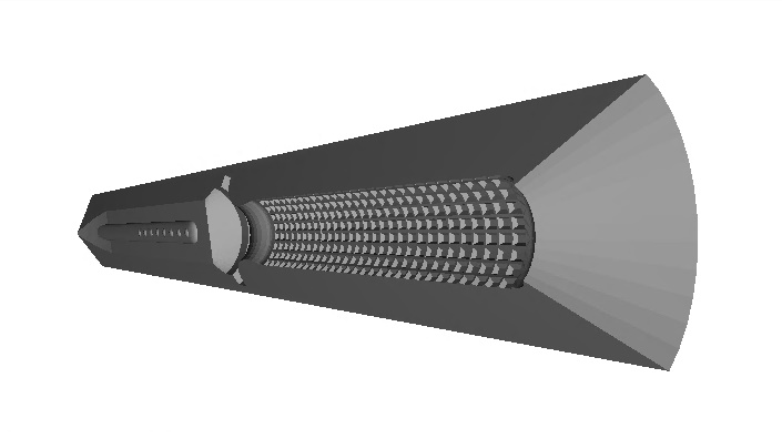

Хочу форму для прессования пластика PE-HD, но не простую а 3х составную. Есть модели детали в 3D но они для принтеров как я понял.Последний раз редактировалось: profi2307 (Сб 18-06-22 : 00-13), всего редактировалось 1 раз

так тут соль особо не в этом. А в том что мне на основе STL детали нужен файл с помощью которого можно выполнить на ЧПУ форму для изготовления этой самой детали. Причем форма не простая а состоящая ИЗ ТРЁХ ОДИНАКОВЫХ!!! деталей!!!

А из чего форма? Из какого материала?
profi2307
СообщениеДобавлено: Пт 6-05-22 : 23-47    Заголовок сообщения: Ответить с цитатой
я себе сталь представляю, но пластик прессуют при 195 градусах Цельсия, думаю и алюминий пойдет, что лучше?

Если судить по старым пластавтоматам (а новых я и в глаза не видел), то лучше тот материал, где теплоёмкость ниже.
А уж фарфоровые вставки - дают идеально блестящую поверхность зер гуд
Но такие я только на формах с охлаждением видел (достаточно толстостенные стаканчики отливали).

у меня нет пласт автомата, я хочу давить нагруженной рохлей в гильзе нагретой - поршень Wink
Если форма небольшая - проблем нет.
Если достаточно объёмная - проблема с подогревом (или точками подачи) и остыванием.
Если будет вариант с подогревом - то медь, латунь и бронза имеют меньшую теплоёмкость, чем железо и алюминий. зер гуд
Сантехническая марка латуни - вполне должна подходить.

сделали файл, красивый зараза!!! Сижу верчу 3D. Сейчас надо ЧПУ за деньги а не за почку найти lol

у меня максимум что б "как все" приходит в голову литьё по газофицируемым моделям - сделать из пенопласта, заформовать в смесь и залить
пишу по памяти:
1) распечтатать на принтере
2) сделать слепок из гипса
3) залить алюминий
или может даже 2) хватит если тебе зеркальная модель нужна (гипс вроде должен держать 200-250 градусов для прессовки)
страдает точность мелких деталей наверное при этом
