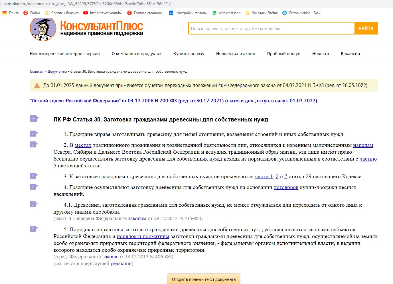

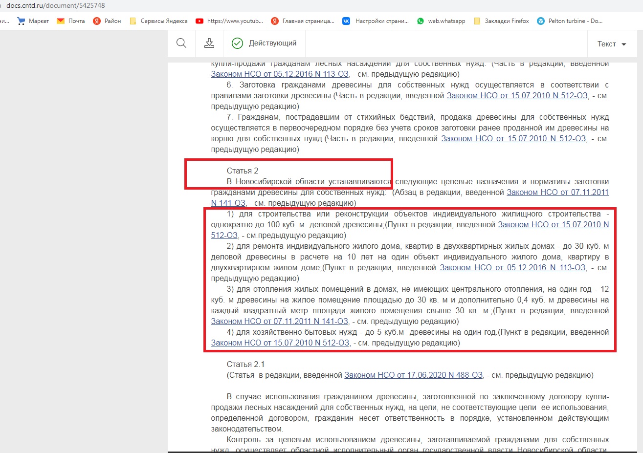

profi2307
СообщениеДобавлено: Ср 6-04-22 : 10-33    Заголовок сообщения: Ответить с цитатой
Arkan писал(а):
Из белых канистр ни чего нормального долговечного не выйдет.
Через 10 лет этот пластик становится очень хрупким.
так а тут их долговечность то и не нужна. ЧТо там с ними потом произойдет не сильно важно, вреда б только не было, их функционал ограничивается созданием пустот в момент заливки пены/бетона, и всё.
kovaikin писал(а):
ну так и пиши заяву на лес в местную ячейку комсомола или еще там чего, корочи партийную, с какого хрена ты лезешь к России которой типа нет а есть СССР Trollface
Точно, точно, Декрет о Земле надо почитать, спс что напомнил, надо глянуть там, действующий - не действующий lol
alexs22222 писал(а):
profi2307 писал(а):
тут внезапно упало на голову:
а ам то это зачем надо? мы дом строим или какие то статьи читаем? не вижу не чего общего.
тут типа лес на халяву дают, раз в жизни 100 кубов, раз в 10 лет - 30 кубов, и каждый год - 12 кубов.
