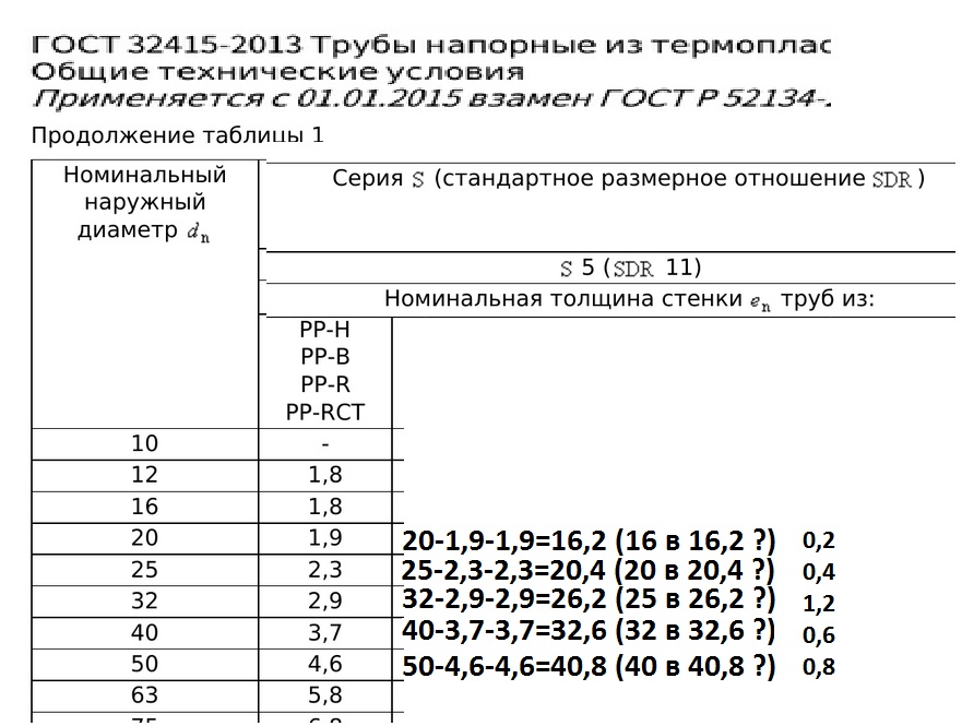

Как видите каждая следующая труба - надевается на предыдущую.
Господа! У меня два вопроса по данному поводу, как будут ходить трубы с учетом указанных в таблице зазоров, и знает ли кто удачный способ обработки их на токарном станке?
Ну вот мне как обывателю допустим понятно что диаметр 25 мм будет свободно ходить в 26,2 мм, а вот остальные зазоры, 02, 04, 06, 08 мм, в них как будут трубы ходить?

Чистота обработки нужна конечно. просто я размышляю: зачем создавать сопряженные детали, когда вот они по ГОСТу сделанные, и зазоры как на подбор: вариативные.
Вот например, 0,2 мм зазор, это приемлемо для поршня толкающего воду? 1 десятая вокруг это будет приемлемо для такого? Или слишком малый зазор, будет большое трение?

Осталось найти трубы под эти размеры...
У каждого производителя они будут свои, тем более толщина стенок может быть разной в зависимости от назначения трубы.
Хоодить одна внутри другой - скорее всего не будут - искривления и расширения не дадут сделать это свободно, нужен более прочный материал.
Хотя - можно сделать зазор 0,4-0,5, заглянцевать поверхность чем-нибуть мелко-трущимся и потом смазать маслом. зер гуд
