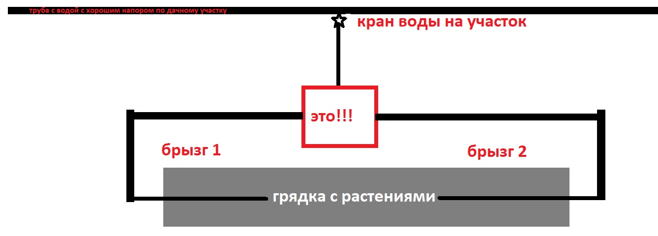

Исходные данные таковы:
на даче
с одного крана, потока, шланга,
организовать выход воды для полива,
В СТРОГОЙ!!!!
очерёдности.
То есть, что бы разбить один поток на 2 с таким условием что бы вода брызгала/лилась - ПООЧЕРЕДНО!!! то с одного то с другого шланга/направления!
Разумеется всё должно делаться автоматически без всяких там электричеств или маханий кого то какими то перекрывашками - регулирование кранов и подобное

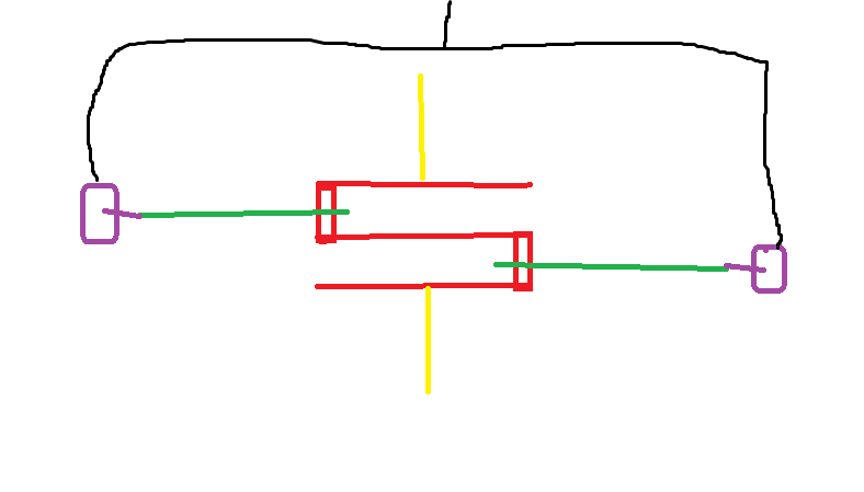

Коленвал с нужным количеством колен по количесву кранов, длинна колена расчитывается на ход крана открыто-закрыто,
Красное колен вал, зеленое шатун, желтое ось, фиолетовое кран. Черное труба.
Ну а дальше чем крутить придумывай сам, хоть движком от иж планеты 3 на первой скорости, хоть белкой в колесе, хоть на педальном ходу.
Давай удачи. Зато

Нет! Это сложно и долго не проработает, нужно проще простого!
Вода сама должна воздействовать на то что будет перераспределять потоки, на механизм, решение. Какие краны.....

Да не надо не какого электричества тем более и помощи из вне. Особым образом выставленная струя в герметичном кожухе вращает лопасти. Но основание этих лопастей не простое я с просверленными особым образом отверстиями. Которые чередуясь в результате своего вращения открывают поочерёдно то одно то другое отверстие для выхода воды.
Без собак, попугаев, кранов и электричества и римлян
