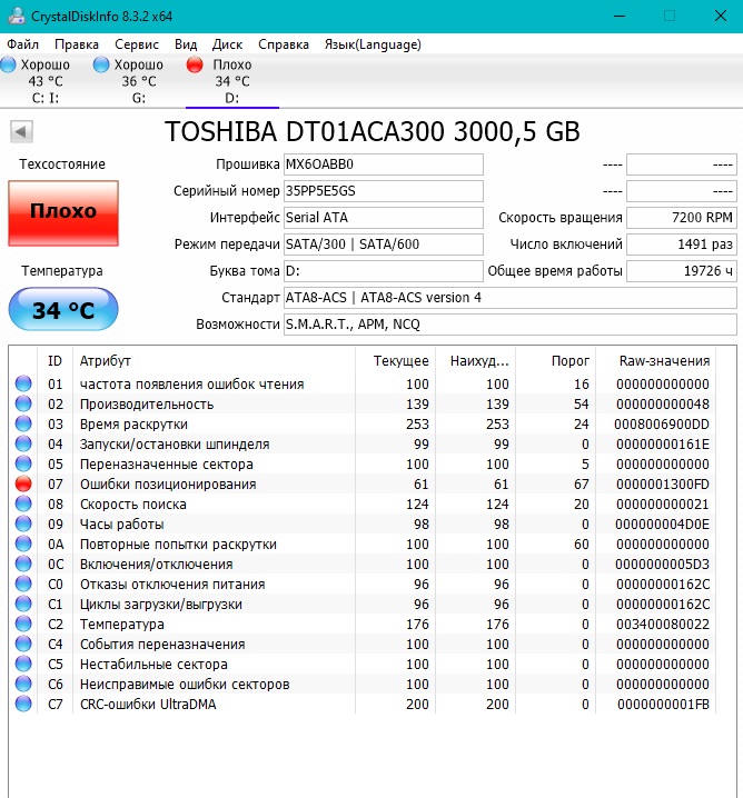

Перестал запускаться комп. Отключил все диски, кроме SSD с системой.
Комп запустился.
Присоединил диск HDD на 6Tb - комп запустился.
Присоединил диск HDD на 3Tb - комп НЕ запустился.
Отсоединил этот диск. Запустил комп. Присоединил этот диск на "горячую"
Система диск увидела. Скопировал содержимое диска на шеститерабайтник (места хватило)
Запустил CrystalDiskInfo (скрин ниже). Можно как-то исправить? Ни разу с таким не сталкивался

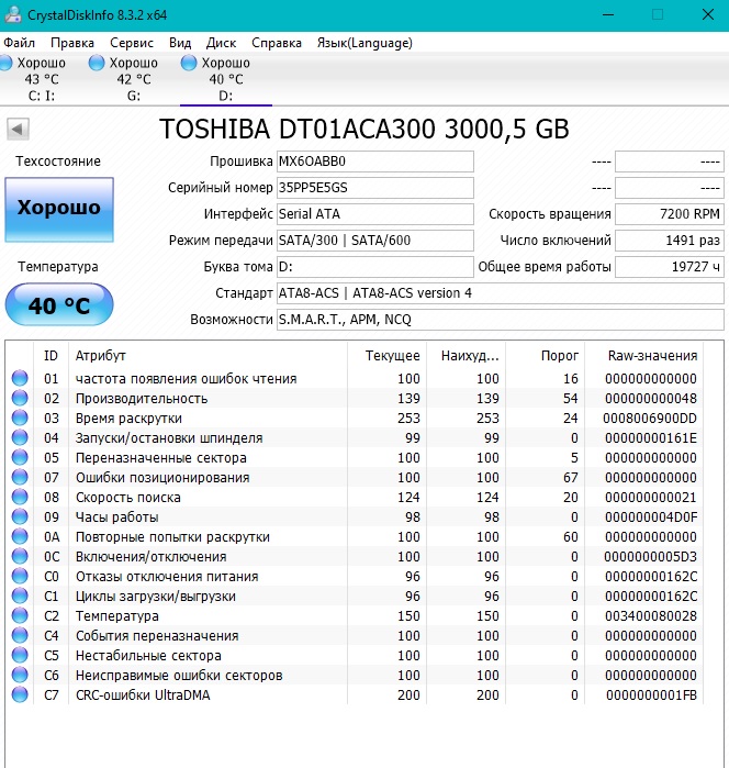

Тут бац, само исправилось. Что это было?

меняй провод SATAшный

ставил на три разных шлейфа с разных SATA портов изменений не было

Когда диск начинает глючить, я снимаю плату и зачищаю контакты, особенно темные. На пол года, год хватает, на третий раз начинаю думать, что пора ба заменить, но лень говорит, давай после пятого раза...

Пока вроде больше не глючит. Несколько раз перезагрузил комп. Если будет повторяться - почищу контакты
Это С7 ошибка.
А позиционирование - или механике трындец или с питаловом проблемы (пульсации) или контакты под платкой надо почистить...
Там и сигнальные и питальные на двигун идут подпружиненные.
СообщениеДобавлено: Ср 17-02-21 : 11-24    Заголовок сообщения: Ответить с цитатой
Не стоит ждать! Лучше предупредить, чем потом в морг... зер гуд
