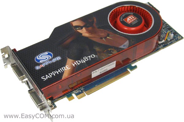

Asus P5QL-E, Intel Q8400, 4*2Gb DDR2 800MHz, Sapphire HD4870 512Mb
По всей видимости, жизнь кулера видеокарты подходит к концу, в связи с чем встал вопрос: на что ее можно заменить, чтобы не потерять в производительности, но при этом выиграть в уровне шума?
Замнить кулер на боле производительный и менее шумный.
Часто это можно сделать, поставив обычный 92мм с PWM, максимум - добавив картонный кожух...

Вот как раз с этим сложно - там стоит турбинка с кожухом и выдувом через заднюю панель, ни разу сам туда не залазил, поэтому с трудом представляю, как это все заменить на обычный радиатор с вентилятором, как крепить и так далее...

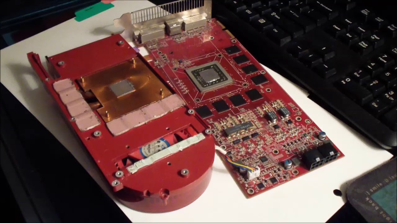

Радиатор оставить - там должны быть рёбра праллельно длине карты.
Верхнюю пластиковую чать - снять и открутить турбинку.
Примерно в конце радиатора (там, где сейчас турбинка) вертикально (перпендикулярно плате карты) ставится вентилятор (там 80-ки хватит), подключается к тому-же разъёму на карте, а кожух - из картона, идёт сбоков вентилятора, верхняя часть накрывает верх вентилятора и горкой спускается к решётке карточки.
Если под ней тоже свобожно копусе - то можно и на высоту ещё одного слота - тёплый воздух выдувается наружу. зер гуд
Температура должна быть ниже, чем с родным кулером.
