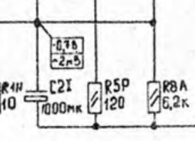

Кто такое вам сказал?
Есть и не один, и ослик есть, и фен, и микроскоп и неодин, и еще много чего есть.
Но если кондерик сидит в паралели с резистором или еще чем, то прибор тут бысмысленный, но и это не главное, только мега мастера оставляют старьё, что б потом еще раз клиента поиметь, а нормальные мастера сразу все выкидывают и ставят новые, не мелочатся из за 20 копеек за кондерик жаба не душит. Приборщики Все на картинке не выпаивая можно замерить только погоду в унитазе. А не ЕСР посмотреть.

СообщениеДобавлено: Пн 21-09-20 : 17-29    Заголовок сообщения: Ответить с цитатой
CoMpOsTeR писал(а):
ПРОБНИКОМ для проверки конденсаторов БЕЗ ИХ ВЫПАЙКИ???
Ну, с этим осциллограф отлично справляется. Без выпайки. Подключаешь к кондансатору и смотришь. Если линия почти прямая, то норм. Если мультик показывает, то сдох. Ну, естественно, чтобы прибор или материнка была подключена...
CoMpOsTeR
СообщениеДобавлено: Пн 21-09-20 : 17-46    Заголовок сообщения: Ответить с цитатой
Вероятнее всего, вы не совсем правильно меня поняли.
При наличии под сотню конденсаторов на плате, данные пробники позволяют ограничить круг подозрительных конденсаторов. Не все конденсаторы моментально плохие становятся, а есть места на платах, где они более всего этому подвержены. Можно потом визуально потом пройтись по дорогам, дабы проверить на параллель. Там вот от 1,5В работает, так что, поди, даже и переходы не открывает у полупроводников.
