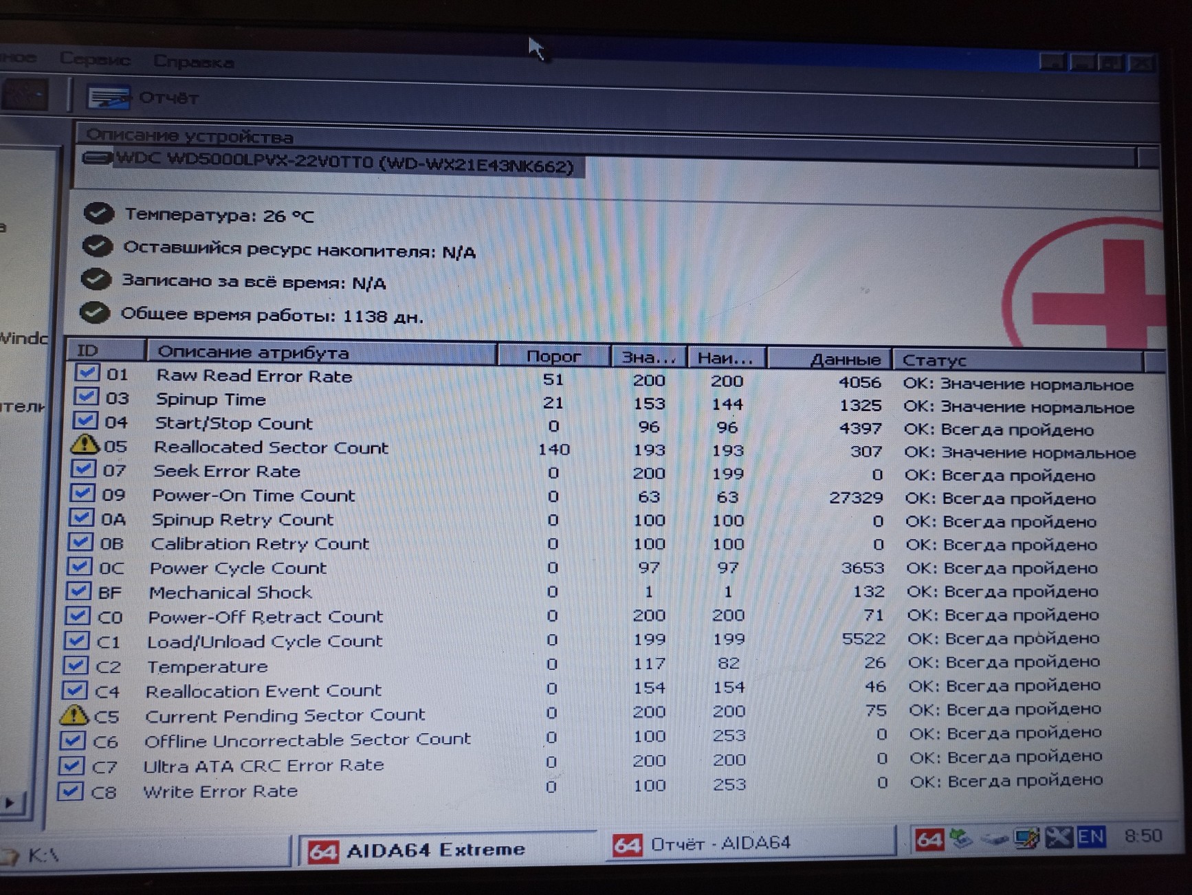

Там сперва запустил диагностику жесткого диска процесс пошел, дошел гдето прцентов до 5 и застопорился, винт читается но прогресс не идет. прождал минут 40, сказал что мне надо уже идти пусть он тут проверяет диск до вечера. Дальше всё само сделается, ноут не трогать и не выключать.
Не знаю в итоге чем кончилось дело, но принесли мне его опять и купили еще жесткий диск на 500гб, как я посоветовал чтобы на него хотябы скопировать фотки пока винт еще шевелится.

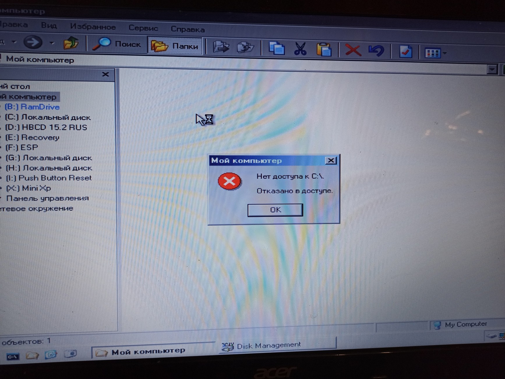

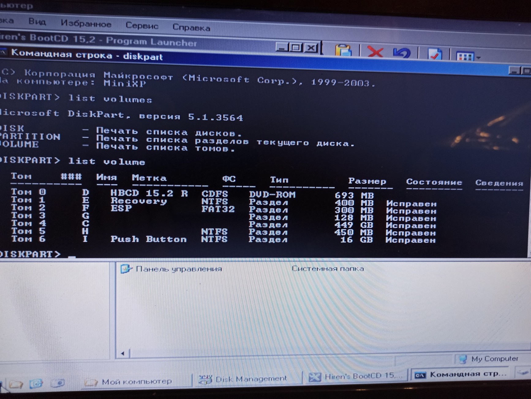

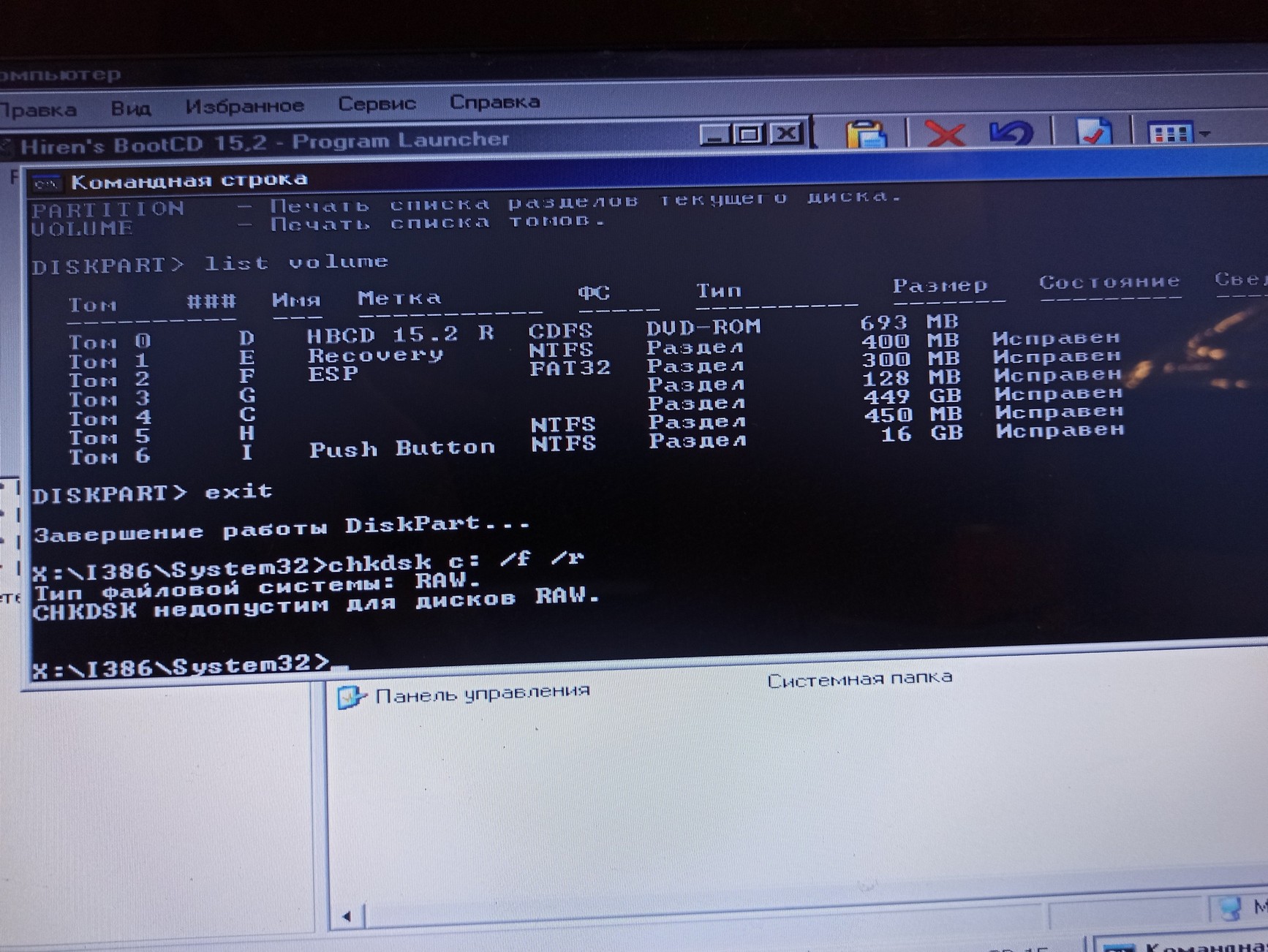

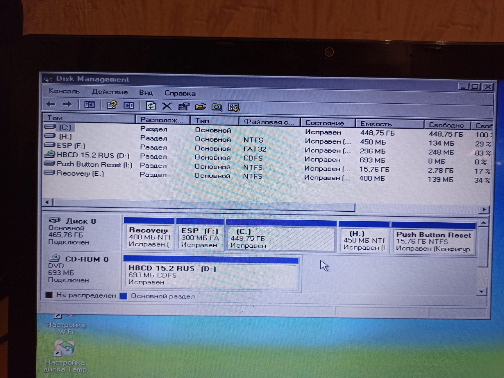

Сейчас смотрю диск C есть в списке дисков но к нему нет доступа.

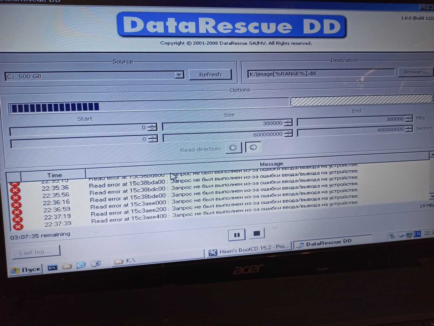

Утром например запустил DataResque DD чтобы сделать образ диска на внешний винт, так он молотит уже 12 часов.. Там ошибки прут.
Такое ощущение что посыпалась целая область диска, и программа тыркается по ней в час по чайной ложке.
