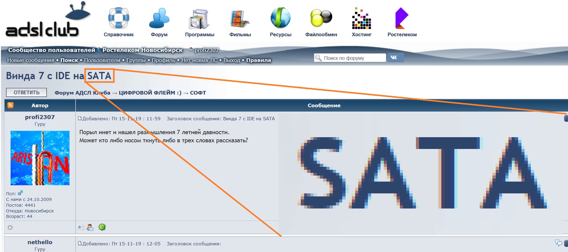

СообщениеДобавлено: Пт 15-11-19 : 12-59    Заголовок сообщения: Винда 7 с IDE на SATA Ответить с цитатой
Порыл инет и нашел размышления 7 летней давности.
Может кто либо носом ткнуть либо в трех словах рассказать?

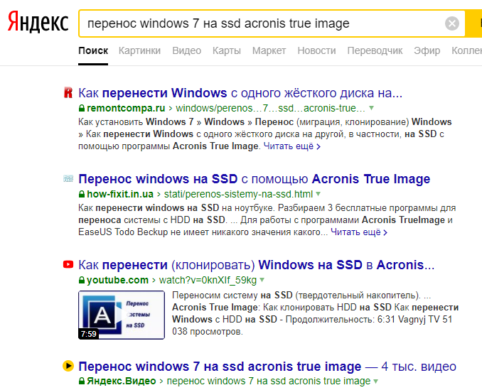

Acronis True Image

profi2307 писал(а):
прога буквально ВСЁ и скопировала, и IDEшные драйвера на SATA диск тоже
Какая прога?
Не помню такой проблемы, т.к. в системе могут быть оба вида дисков!
Новый диск подключем к имеющейся системы она его находит на САТА, ставит драйвера, в "Оборудовании" он виден, разделы и буквы можно не создавать.
Затем со старого диска снимаем образ системного раздела Акронисом Тру Имидж, затем подсоединяем новый и заливаем образ системы на него - всё должно запустится.
СообщениеДобавлено: Пт 15-11-19 : 17-59    Заголовок сообщения: Ответить с цитатой
Немного не так. Ставятся СРАЗУ оба диска. Запускается программа и после окончания её работы комп выключается. Отключаем СТАРЫЙ жесткий диск и запускаем комп уже на SSD. Всё!
СообщениеДобавлено: Пт 15-11-19 : 18-14    Заголовок сообщения: Ответить с цитатой
Кстати, комп будет работать одинаково (только с разной скоростью) и на старом и на новом диске. Если новый диск полетит или система с него слетит или ещё какие глюки, то можно работать на старом диске или снова перенести образ системы с него на SSD. Конечно через какое-то время старый образ устареет, но если делались бэкапы на отдельный диск, то можно будет всё обновить.
