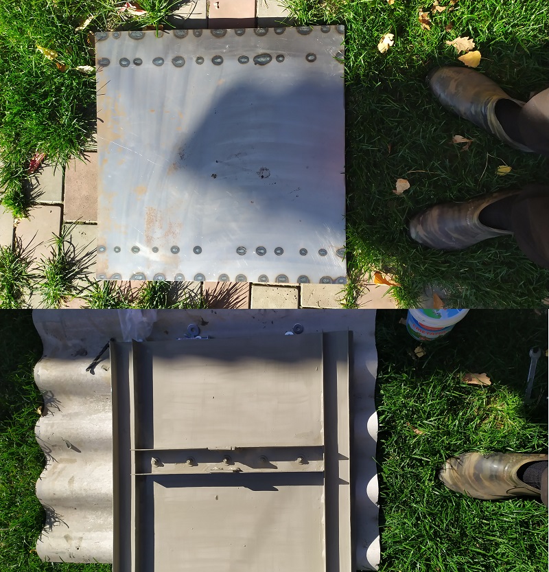

Сделал
Ребята сварка не понадобилась, для заваривания отверстия! Все намного проще.
Варить конечно пришлось 3-й на малых токах. Фото сварки только с изнаночной стороны и итог с покраской бронзовой краской, то что было под рукой. Это опора под мачту антенны.
