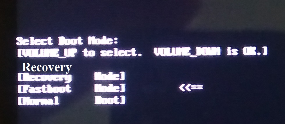

7. отключаем смартфон от ПК, зажимаем одновременно громкость вверх(и держим до упора) + кнопку включения(до появления логотипа). Как загрузится TWRP - можно кнопки отпустить )
и глядя на это на экране смартфона читаю следующий пункт инструкции:
8. При первом входе в TWRP сразу делайте СВАЙП, чтобы подтвердить согласие на изменение системы. ТВРП переименует системный файл, который удаляет кастомные рекавери. Если этого не сделать, то после первой перезагрузки системы восстановится заводской рекавери!
Shocked чо выбрать то?

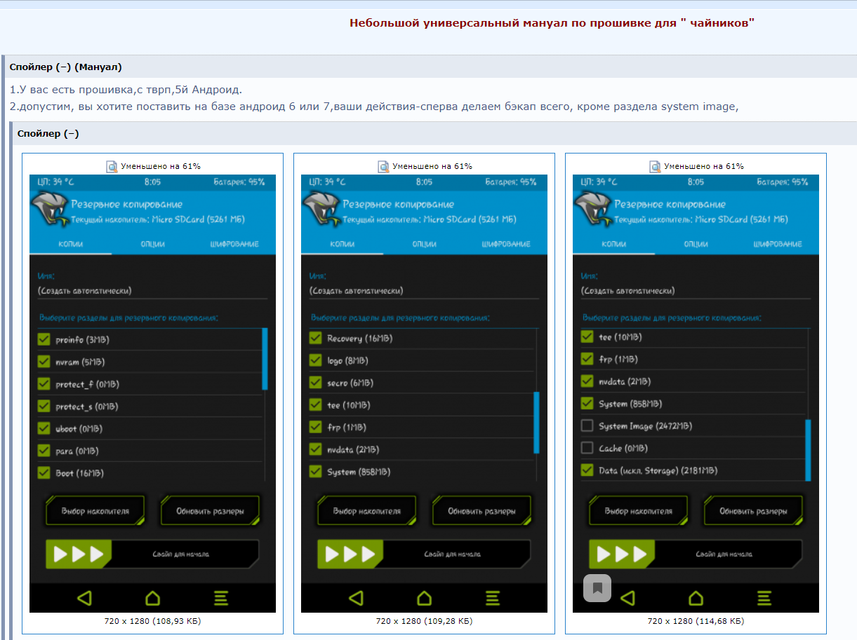

Показано то показано, только что это у него на экране??? Это оболочка у него такая или какая та программа?
При попытке сделать бекап пишет типа надо места на 5 гигов а у меня гиг
