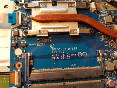

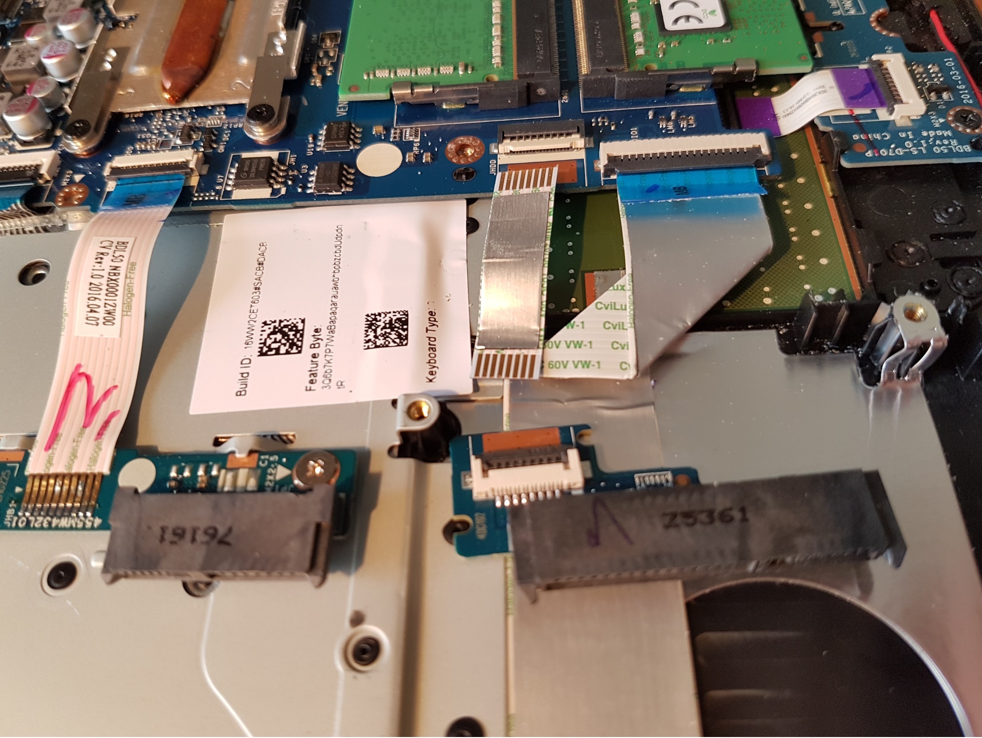

Фото внутренностей и маркировки материнской платы прилагаю (на материнской плате дополнительных свободных слотов не нашел).
DVD-rom не нужен, могу его вытащить и вместо него поставить SSD, если это позволит решить задачу увеличения скорости чтения/записи.
Подскажите, как лучше всего решить эту задачу. Сам я имею только поверхностное представление о разновидностях стандартов дисков и способов их подключения.

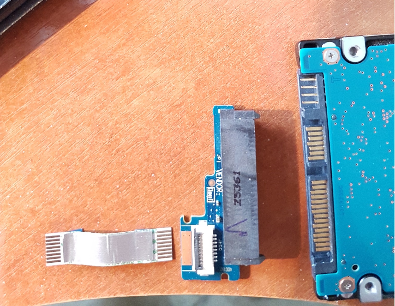

 Описание:  жесткий диск, разъем SATA и шлейф подключения к материнской плате
 Размер файла:  605.9 KB
 Просмотрено:  256 раз(а)
 Описание:  маркировка материнской платы ноутбука
 Размер файла:  1.07 MB
 Просмотрено:  234 раз(а)
 Описание:  разъем SATA и шлейф подключения жесткого диска (справа); слева разъем подключения DVD-rom
 Размер файла:  792.28 KB

так вот абсолютно любой SSD даже не в лучших для себя условиях даст заметный на глаз прирост скорости относительно HDD.
SATA I, SATA II, SATA III
это стандарты скорости, каждый последующий в 2 раза быстрее предыдущего.
m.SATA
а это уже - тип физического интерфейса. Интерфейсов бывает 2: SATA и mSATA. Второй - для плат, когда весь диск это одна печатная плата и всё. Первый же используется и в настольных компах, и в большинстве ноутбуков для подключения основного диска (например у меня в нуоте есть SATA и mSATA тоже есть, могу 2 SSD таким образом подключить, если захочу).
Жесткие диски подключаются только по SATA разъему, раз стоит задача заменить - значит mSATA модели исключаем из выбора и собственно всё, любой SATA SSD подойдет 100%, работать будет.
Теперь про скорости: жестким дискам SATA2 достаточно, SATA3 сделали именно из-за появления SSD. Но, т.к. стандарты обратно совместимы, то сейчас на всех современных дисках, независимо от их реальной скорости работы, пишут SATA3. Равно как и все современные чипсеты его поддерживают. Твой ноутбук достаточно современный, там SATA3. Таким образом на какой SSD денег хватит - такой и покупай.
Samsung 850 Pro - неплохой выбор, но имхо ноутбук не так уж и крут, чтоб в него разорятся на Pro серию, я бы смотрел чуть подешевле, например самсунги не-Pro, а EVO линейки, имхо разницы в этом ноуте не будет между Pro и Evo, зато денег позволит сэкономить Wink
