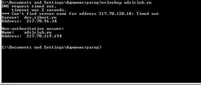

hex Админ
а сделай из командной
nslookup adslclub.ru |
Labetsky Начинающий
вот:
