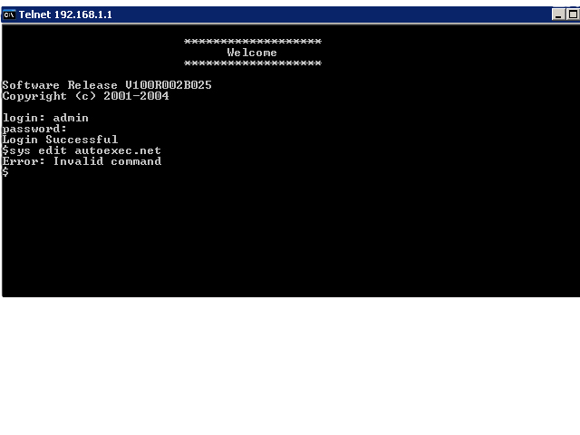

OMEGA m.a.r.m.a.n
Люди , помогите , такая проблемка:
Дозвонился в 062 , попросил переключить порт на аннекс м.Перезвонил инженер сказал , что мол переключил. Я в настройках модема(Huawei) , поставил multimode. Сохранил , перезапустил и удивился , скорости вместо 15000/1000 стали 8000/600. Если ставить в настройках обратно All , скорость опять становятся 15000/1000.
Подскажите , что я не так сделал. |

OMEGA m.a.r.m.a.n
kolyanych
Не выполняется команда “sys edit autoexec.net” . Пишет Invalid command.
rendy Гуру
OMEGA
Только сменить модем. Команда работает только в модемах Huawei на Trendchip. |
