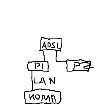

Господа, добрый день.
4х портовый ADSL модем к нему подключено 2 роутера
от роутера №1 по LAN комп
как зайти на роутер №2
сори за рисунок

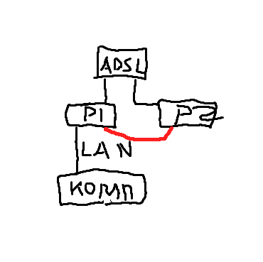

или схема 2

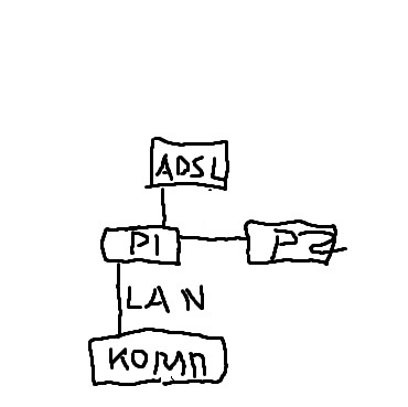

к роутеру №1 подключен роутер №2
как по лан с компа через №1 зайти в №2
по IP не получается
одноранговая сеть не пойдёт
МасяН
СообщениеДобавлено: Ср 3-05-17 : 13-37    Заголовок сообщения: Ответить с цитатой
Назначить разные ип адреса с одной подсети?
по IP не получается
А зачем в локалке 2 роутера?
ну первый понятен, преобразует глобальный сигнал ADSL, например,
в локальные адреса,
а второй?
если подсети разные, то никак, нужно ко второму роутеру свой комп...
если роутеры какие-то сложно-модные, типа микротика, с возможностью программирования, то... Хотя сам точно не знаю,
так глубоко не лез никогда...
Но точно при простых роутерах на разных подсетях - никак...
и при чем тут пробрасывание портов, указанное в теме?
МасяН
СообщениеДобавлено: Ср 3-05-17 : 14-41    Заголовок сообщения: Ответить с цитатой
Как вариант еще можно открыть вебморду в роутере наружу.
Пробросить порт хххх с адсл роутера на 80 порт нужного модема.
И обращаться через внешку http://ip:xxxx (нужен белый ип).
СообщениеДобавлено: Ср 3-05-17 : 15-40    Заголовок сообщения: Re: Переадресация портов.......? Ответить с цитатой
Когда у меня дома стояли 2 роутера с адресацией LAN в одной подсетке, то работало, как на рисунке - соединение через LAN обоих роутеров.
 Размер файла:  9.96 KB
 Просмотрено:  1263 раз(а)
CompanyZ
СообщениеДобавлено: Ср 3-05-17 : 16-55    Заголовок сообщения: Re: Переадресация портов.......? Ответить с цитатой
думал как назвать тему, но в голову пришло лишь....
P1 занимается своими прямыми обязанностями
раздаёт по лан и wi-fi клиентам интернет
без дела обнаружился Р2 (с Transmission и подключенным диском)
Но, что бы скачивать на него нужен интернет на самом роутере (одноранговая сеть не подходит, но с ней можно зайти в веб. роутера)
если P2 подлючить к Р1(всё ок всё работает), но к Р2 не пробиться с компа через Р1

CompanyZ писал(а):
Заменить P2 на свитч, и дальше жить спокойно...
с переводом подсетки P2 на подсетку P1...
Или перевести P2 в режим свитча, с тем же советом ... Или вообще убрать P2, опять же с переводом подсетки...
Подозреваю, что подсетка P2 существует автономно, и трогать ее Вам не хочется, но другие варианты более геморойны...
Раз P2 был ранее со своим внешним входом, а сейчас бесхозный, т.к. внешний вход "переместился" на P1...
