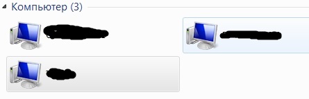

CompanyZ Гуру
Господа, немного не правильно написал суть проблемы
всех клиентов в сети комп стационарный видит
выглядит это вот так
но при попытке зайти на ноутбук
диск на ноутбуке имеет общий доступ
Закрываем крышку ноутбука, открываем крышку
получаем 0х80070035
снова идём на ноутбук тыркаем галочки общего доступа, все ок диски видны
получаем 0х80070035
может что то связано с гибернацией или со сном? |
