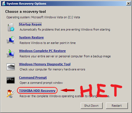

Господа доброе утро.
Ноутбук Toshiba замена HDD на SSD
при попытке восстановить до заводских настроек нет строчки
как добыть строчку?

стоял HDD 320GB на 2 раздела, установлен SSD 240GB отформатированный на 2 раздела, папки со скрытыми файлами закинуты на диск во 2 ой раздел, загружаюсь с компакт диска виндовс, но Тошиба рековери нет, пробовал восстанавливать из резервного образа системы бестолку пишет "отсутствует диск который можно использовать для восстановления"
