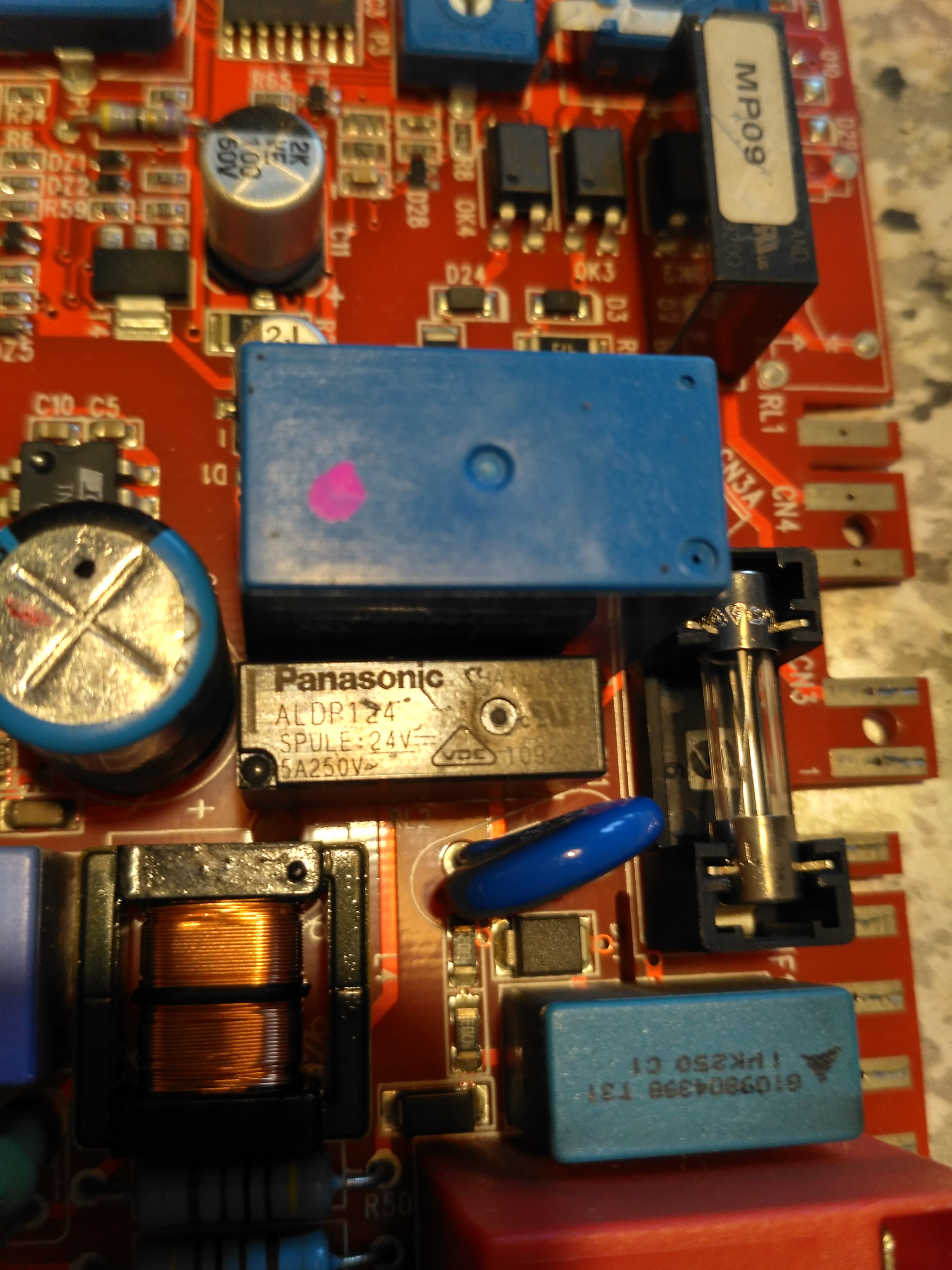

Есть у кого знакомые кто занимается ремонтом?
Глючит плата Beretta Ciao Артикул: 20050977
Вываливается ошибка А01, перед этим внутри платы чтото щелкает, как будто нет контакта. |

сами поменяйте реле да и всё, скорее всего проблема в этом |
serg504 Гуру
Какое?
richmond Гуру
чтоб не ошибиться все три, именно столько вижу на вашей фотографии сделанной на тапок |

richmond Гуру
serg504
А01 - Нет питания на вентилятор. (почти на всех береттах)
Замена реле включения вентилятора. Плата контролирует поступление фазы с контакта реле на разъем вентилятора. Поэтому и говорю меняйте реле все!!! стоят они копейки, или на зыряновской 119 или чипдип а лучше и туда и туда съездите и берите максимально идентичные релюхи.
Хотите лучшего ответа сделайте качественные фото платы с обоих сторон!Последний раз редактировалось: richmond (Пн 13-02-17 : 16-33), всего редактировалось 2 раз(а) |

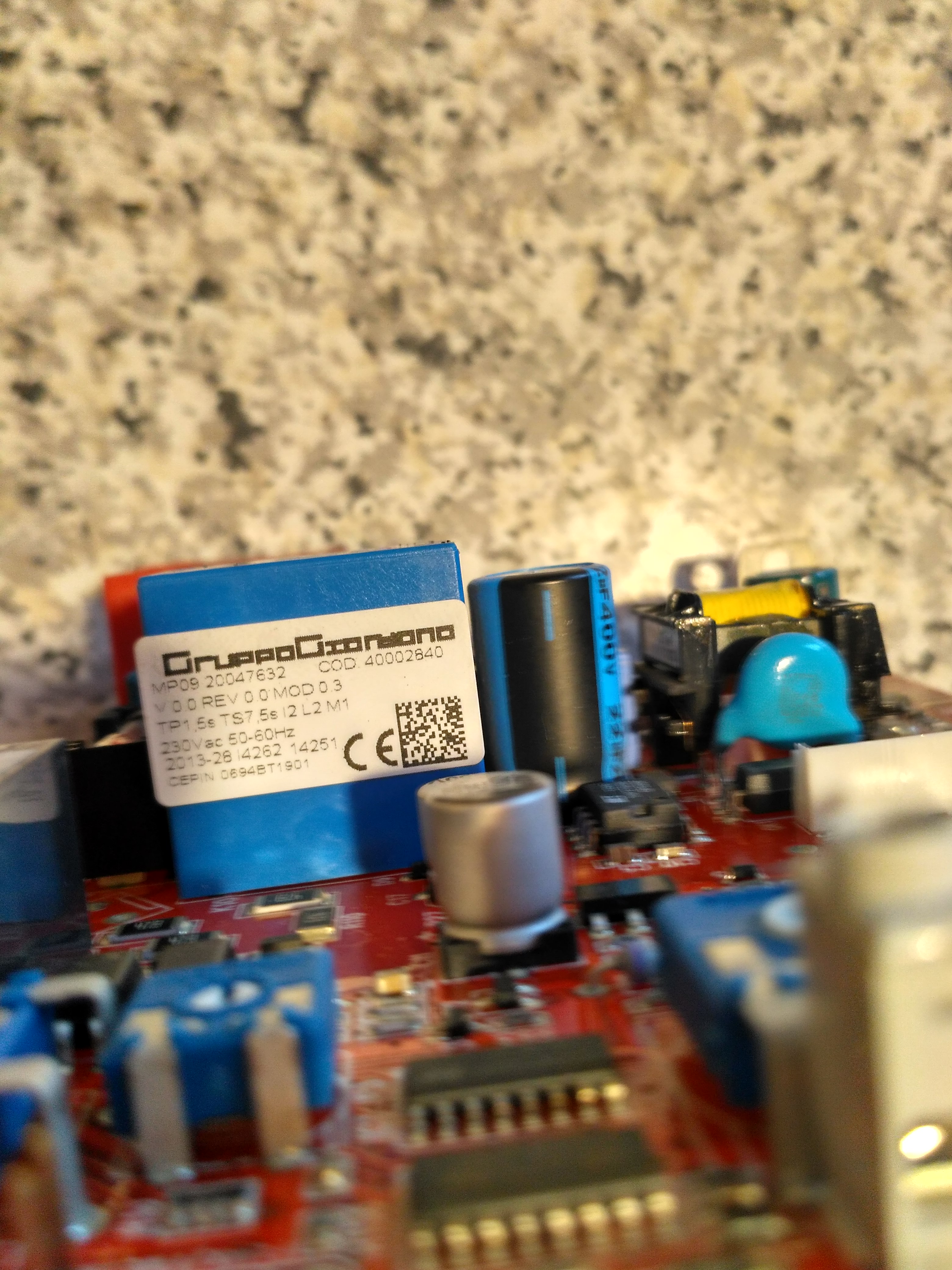

serg504 Гуру
Фото было выдернуто из интернета.
Cделано.
serg504 Гуру
Там как я понимаю 2 реле aldp124 panasonic, но их нет ни на зыряновской 119 ни в чипдип. |

woddy Гуру
брать что-то похожее и всовывать. можно даже на проводочках. |

Wizenya Гуру
срабатывает защита. Выше было сказано что нет контакта на вентилятор. Временно можно впаять перемучку на контакт реле, который включает вентилятор и таким образом обмануть защиту. Но это если умеешь мал мал схему читать
если после этого вентилятор не закрутится, то реле тут нипричом! |
