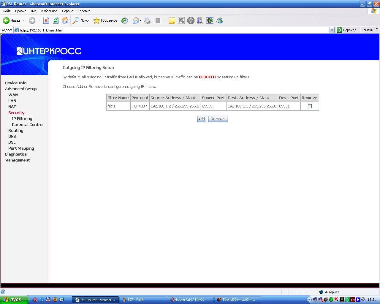

Addcrew писал(а): |
В СЦ мне с модемом дали диск, который настраивает ВС автоматически. Все сделал как указано в инструкции, но инет не работает. |
Дело в том, что этот диск настраивает всё кроме фаервола модема. А в этом модеме фаервол по умолчанию блокирует весь входящий трафик.
Тебе надо зайти в раздел security и там для фаервола модема создать фильтр, который будет пропускать входящий трафик.
Если тема ещё актуальна т.е. нужна помощь, могу более подробно рассказать (т.е. с картинками) как настроить. |

stepan Продвинутый форумчанин
Electrik
не знаю смогу ли помочь с настройкой IPTV, т.к. сам его не заказывал, по причине того, что есть тв тюнер.
впринципе если ты настроил интернет, значит и фаервол тоже настроил. на интеркроссе без настроенного фаервола интернет не работает.
вот скрин. просто попробуй у себя так же ввести - кнопку "add" и вводишь там постепенно, думаю догадаешься что куда вводить
http://www.adslclub.ru/upload/data/2007-04-07_12-32-01_25389.jpg |
Artemii Форумчанин
А чего траффик исходящий? |
Artemii Форумчанин
А "модемовский" файерволл может ИПТВ блокировать? |
Алексей Н Гуру
А, понял смысл. В порограммных фаерволах для ТВ надо еще IGMP разрешить, отдельно от входящего трафика. Может и на интеркроссах так. |
