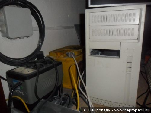

Arkan Гуру
Работает и вполне нормально
Наилучшие результаты показали старенькие UPS фирмы IPPON
наихужшие результаты любые APC
Есть правда один единственный нюансик:
надо постоянно контролировать плотность электролита в аккуме если это все работает 24/7
и второй момент о котором сказали выше это надо мудрить дополнительные вертушки в бесперебойнике |
