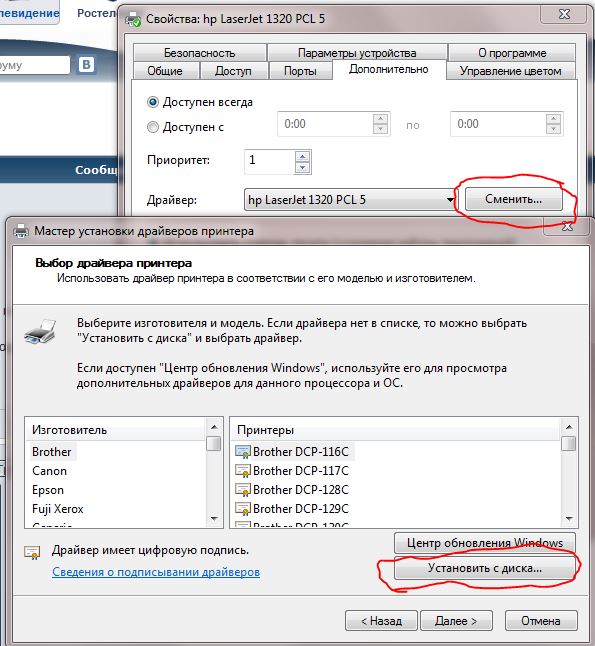

Richard Ferlow писал(а):
однако от HP они так просто не ставятся - инсталлер просит принтер подрубить.
Ну так руками покажи винде .inf файл, когда будешь устанавливать новый драйвер.
 Размер файла:  87.8 KB
 Просмотрено:  264 раз(а)

Да на любом принтере подмени дрова на нужные и верни обратно. Нужно, чтоб в системе дрова были.
