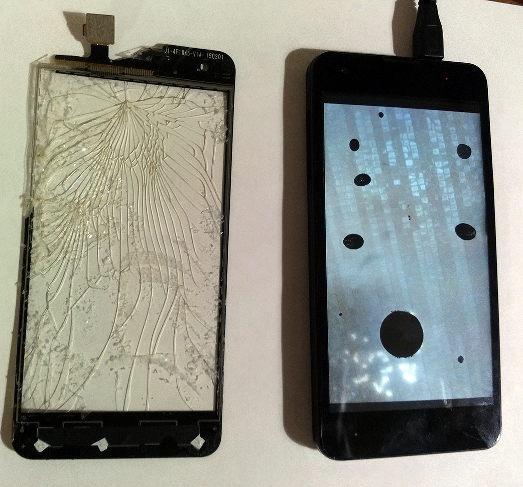

Но я посмотрел ю туб и сделал примерно как там:
тач от экрана отдирал леской на плитке на которой из 9 максимально выбрал 2.
Однако по итогу получилось вот так:
Белые блики внизу экрана это скорее всего я подложку обезжиривателем излишне напитал.
Но вот что это за черные круги и пятна на экране, я понять не могу!!!
Кто подскажет, в следствии каких ошибок такое могло произойти???
Или просто прислали мне косячный тач?
2 - это какая температура у плитки? Поди не меньше 150 градусов.
Естественно, что произошло необратимое температурное повреждение экрана по всей поверхности, отсюда и пятна. Там максимум - около 70 градусов, наверное.
ты угробил экран, это на нём пятна чёрные а не на таче.

kc_duke
СообщениеДобавлено: Пн 24-09-18 : 09-14    Заголовок сообщения: Ответить с цитатой
Да ты просто спек матрицу. Не тач. В таче нечему чернеть.
Ну и выше тебе правильно написали, градусов 70-90 достаточно чтобы отделить экран. Я обычно фен ставлю на 100-110 градусов, но грею с расстояния сантимов 5-7 постоянное двигая фен по периметру тача. Ну это если обычный тач. OGS только на аппарате.

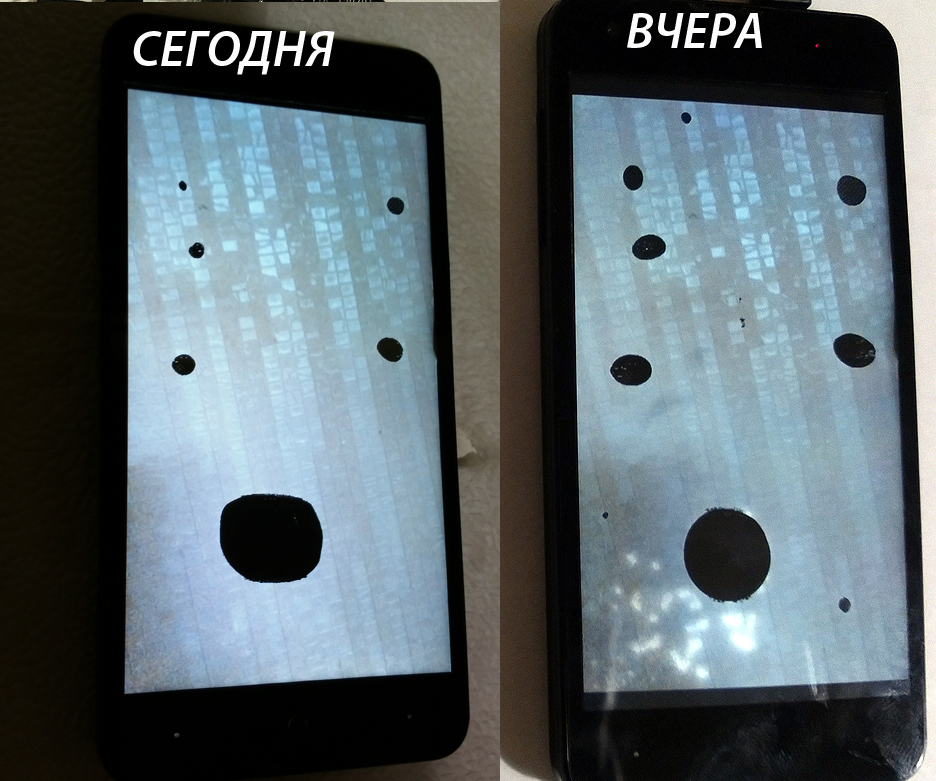

profi2307
СообщениеДобавлено: Вт 25-09-18 : 23-34    Заголовок сообщения: Ответить с цитатой
осталось всего 4 пятна, 2 меньше спичечной головки, одно с головку, ну и самое большое что было, и то и оно стало уменьшаться.
Либо я не чего не понимаю в спёкшейся матрице. Она что может восстанавливаться?

profi2307
СообщениеДобавлено: Чт 29-11-18 : 10-55    Заголовок сообщения: Ответить с цитатой
Прошло 2 месяца и неделя и "необратимые температурные повреждения по всему экрану" магическим образом прошли.
Псё, я волшебник Wink
