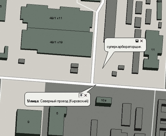

superdizainer
СообщениеДобавлено: Чт 31-05-07 : 23-52    Заголовок сообщения: Ответить с цитатой
у меня есть знакомый профессиональный карбюраторщик..редкий человек. Если интересно спроси как его найти
CAHR
BMW Technic
СообщениеДобавлено: Пт 1-06-07 : 00-03    Заголовок сообщения: Ответить с цитатой
и цена вопроса тоже интересна...
Кстати какое масло посоветуете лить из неплохих Question
superdizainer
СообщениеДобавлено: Пт 1-06-07 : 00-15    Заголовок сообщения: Ответить с цитатой
мне настроил всё за 1000р (клапана,цепь подтянул, полная разборка карба с последующим кипячением оного в известной только ему одному жидкости, настройка....обороты на холостых ровно на 900 и нешелохнутся) p.s. Она новой так не носилась...
Andron_
СообщениеДобавлено: Пт 1-06-07 : 00-37    Заголовок сообщения: Ответить с цитатой
superdizainer
да, интересно, как его найти Smile
superdizainer
СообщениеДобавлено: Пт 1-06-07 : 00-50    Заголовок сообщения: Ответить с цитатой
(рядом с третьим вьездом в торговый город "Левобережный") 8-913-901-08-81(Игорь)
CAHR
BMW Technic
СообщениеДобавлено: Пт 1-06-07 : 16-56    Заголовок сообщения: Ответить с цитатой
superdizainer
спасибо, потом обращусь Smile
