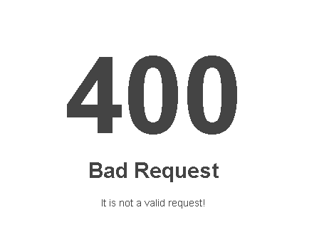

(В ЛС не могу что-то отправить, вот такая бяка вылазит...)
 Размер файла:  1.52 KB
 Просмотрено:  2760 раз(а)
