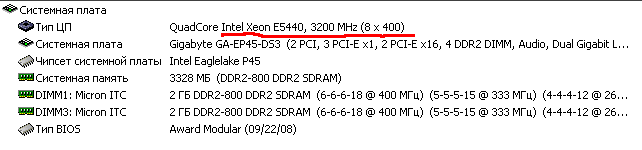

СообщениеДобавлено: Чт 25-06-15 : 14-38    Заголовок сообщения: Ответить с цитатой
Vitall2005 писал(а):
ПК на 775 сокете, процессор Core2Duo E8400
А если позволяет материнка, то заменить на 4-х ядерный, да шину на 400 в синхрон с памятью - вообще летать будет.
На работе вот так:
 Размер файла:  3.08 KB
 Просмотрено:  3860 раз(а)
