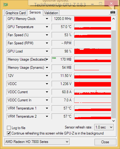

POwer Limit я в MSI AB на +20 ставлю.
Понаблюдал за GPU-Z
Правильно я считаю? 60.8А*11.5V=699W 0_о.. или я не верно считаю?
Верно будет 1.236V*60.8A=75W - это как то мало..
Абсолютно верно и абсолютно нормально.

В нагрузке 100% потребляет всего 75W? Зачем же ей тогда 2 доп питания и блок от 500W. Я думал она будет 200 минимум потреблять

В нагрузке под 100% она явно жрет побольше 75 ватт, раза так в 4-ре, особенно если она в разгоне.

Так вот этот скрин сделан во время unigine Haven. Как видно GPU загружено на 98 %. А в разгоне небольшом 64A было самое большое..
А лохматый бублик покрутить?
Да приоритет процессу повыше дать...
Сейчас по питалову всего-то 80 Вт пожирает (7А*11.5В)

Если я не забыл,и не ошибаюсь,то это мощность только кристалла видюхи.Помимо его,есть и другие цепи питания(потребители мощности)
Там она тоже указана, чуть поменьше ~ 75 Вт = 1,236В * 60,8А

Если грубо сложить мощности,то получится около 150-160 ватт.Максимальное потребление данной карты заявленно на уровне ~170 ватт.Так что всё норм.

СообщениеДобавлено: Пт 12-06-15 : 14-58    Заголовок сообщения: Ответить с цитатой
И то,это как правило пиковая мощность.Достигается всякими чудо-бубликами,в обычных играх,всё немного скромнее.
Блок от 500Вт - рекомендуется не для конкретной видеокарты. Рекомендуется для системы в целом. Иначе был бы вой на тему "У меня 4790к разогнанный, левятнадцать хардов и НЕ ТЯНЕТ 300Вт БП с этой видимокартой. Вот с ГТ210 всё работало".
В нагрузке потребляет БОЛЬШЕ 75Wt. 75 даёт сам слот PCI-E. Если есть доп. питание - потребляет выше.

Sergaffan писал(а):
именно она.
Поднимай напругу или сбрасывай частоты к номинальным. А лучше - и то, и другое.
Последние года три-четыре гнилобайты этим грешат (как на АМД, так и на невидии). Выпускают ОС-версии карт, которые не могут работать с такой напругой (у самого сейчас такая 660ти стоИт. На стоковой напруге - постоянные вылеты видеодрайвера).
