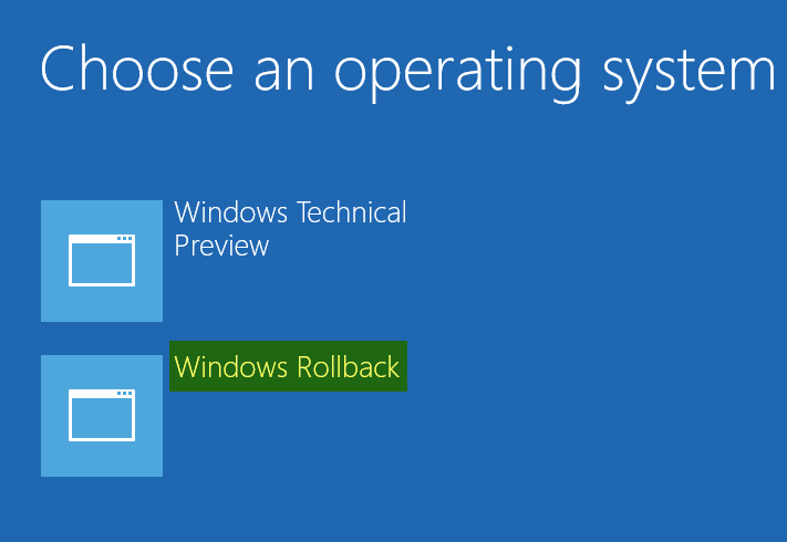

nethello Гуру
kill_bot писал(а): |
буду рад услышать любые советы! ибо неудобно(( а переходить обратно на 7ку нет желания, 8ка включается за 11 сек а выключается за 2))) не говоря уже о приросте скорости |
Обновись до 10 - а вдруг баг исчезнет. Не понравится 10 - откатишься обратно на 8. Там такая возможность есть при выборе загрузки. |
kill_bot Гуру
эммм, то есть с 8.1 можно на 10 и обратно?))
интересная тема
а кнопка где то специальная? активация как? |
nethello Гуру
