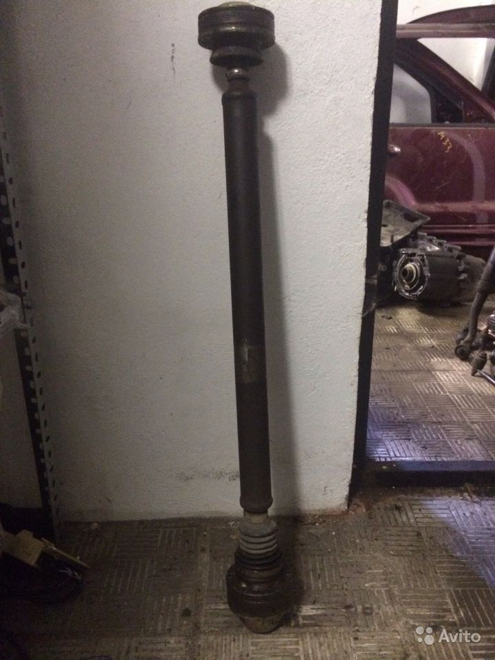

kovaikin
А приехал в сервис, посмотрел где уровень масла, до сальника ему еще несколько см. Уровень в норме, уже и не давит, ну и основная проблема это вибрация кардана из-за ШРУСа. Его в первую очередь надо менять. Пока отложил, ибо шрус гад дорогой.
kovaikin
СообщениеДобавлено: Пт 13-02-15 : 18-35    Заголовок сообщения: Ответить с цитатой
вибрация из за шруса? не понятно, у шруса выработка? шарики квадратики? почему именно из за шруса?
Romani
СообщениеДобавлено: Пт 13-02-15 : 18-38    Заголовок сообщения: Ответить с цитатой
kovaikin
Кардан шрусовой. Его шатаешь и прям чувствуешь люфт.
Что-то вроде этого http://www.youtube.com/watch?v=zeFKbXWin8c
kovaikin
СообщениеДобавлено: Пт 13-02-15 : 18-48    Заголовок сообщения: Ответить с цитатой
так погоди вот что на видео это че с понтом люфт? я конечно точно не знаю как у вас там сам кардан крепится к шрусам, но если он так же как на легковых на шлицах входит в шрус, то он так и будет шататься, потому что есль ход, на концах там просто стопорные кольца, так что чет на видео если там тоже на стопорях то на видео муть кажет он
Romani
СообщениеДобавлено: Пт 13-02-15 : 18-59    Заголовок сообщения: Ответить с цитатой
kovaikin
а хз, ну может не то я показал)) Вешали машину на подъемник, катались в воздухе, грят из шруса вибра ))
kovaikin
СообщениеДобавлено: Пт 13-02-15 : 19-02    Заголовок сообщения: Ответить с цитатой
http://www.port3.ru/info/MAPCO/16979
вот твой вроде, устройство крепления как и везде похоже, так что на видео на мой взгляд фигну кажет
так ты спроси, я заменю шрусы, если вибрация не уйдет, все бесплатно буит? и шрусы тоже за счет мастерской
думаю откажутся делать Trollface
Romani
СообщениеДобавлено: Пт 13-02-15 : 19-04    Заголовок сообщения: Ответить с цитатой
Похож блин)) Спс, посмотрю ))
kovaikin
СообщениеДобавлено: Пт 13-02-15 : 19-25    Заголовок сообщения: Ответить с цитатой
в свое время давно давно ещё, у меня ушло примерно 15 тысяч ,из за таких мега мастеров, которые ну вроде то у вас, заменил, не вот это,за менил, нее вот это, из на них я 2 раза перебрал задний редуктор, и поменял креставины в не меняемом кардане ( ну не меняются они если в идеале)+ замена привода
и в итоге сам нашел гудящий подшипник ступицы,
а у тебя там причин вибрации может быть куча, и если на подьемнике проверяли, даже от колеса идти вибра может, ослабленный подшипник хвостовика на переднем редукторе может быть, ослабленый и увеличеный люфт может быть на подшипнике на раздатке( ну это в теории , там же вроде уже лазили у тебя должны были подтянуть)
