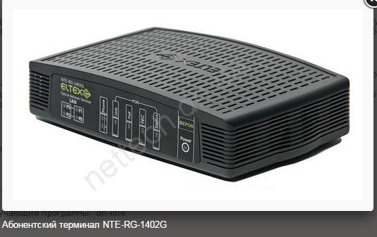

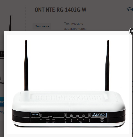

Ну а для ТС вижу 2 варианта;
1. Менять NTE-RG-1402G на NTE-RG-1402G-W с вайфаем через заявку по 062:
2. Самому купить роутер-маршрутизатор с WIFI (типа DIR300, только посовременнее конечно. ) Ну и если каналы WIFI сильно забиты (много соседей пользуются WIFI, особенно в центре в мультимногоквартирных домах) то купить роутер с WIFI не на частоте 2.4, а на частоте 5ГГц. Но это много дороже, зато качество и скорость интернета выше. тыц
Первый вариант бесплатный, но бывает долго ждать. Второй вариант за деньги, но тут сам сходил в магазин купил, установил, настроил и пользуйся. Правда число "коробочек" в доме увеличится на 1. Но если смотреть через SMART телевизора, "коробочку" с тюльпанами можно вообще упразднить.

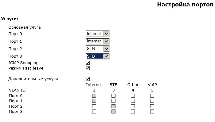

profi2307 писал(а):
предложили самому настройки ввести, ип адрес, днс
Для начала да - надо в ТВ ввести сетевые настройки:
IP из адресного пространства роутера, типа 192.168.0.x, где х-незанятый номер (2, 3, или 4 и т.д.)
Обычно у роутера 192.168.0.1 - его и ставим шлюзом,
DNS - можно взять Ростелекомовские, можно шлюза, можно 8.8.8.8, как альтернативный - нужен для поиска сайтов в интернете (для ИПТВ не нужен).
Порты в терминале по умолчанию настроены 1(Р0),2(Р1) - интеренет, 3(Р2),4(Р3) - STB (IPTV), как на картинке.
Надо назначить на выход, куда будет подключен ТВ, и STB и Интернет.
Для этого выбрать там "Internet", а в дополнительных настройках поставить галочку ещё и на STB, применить и сохранить настройки.
НО! В последнем автоматическом обновлении прошивки терминала нет доступа к этим настройкам.
Для их изменения сначала надо откатить прошивку (отключив оптокабель от терминала, чтоб не стал обновляться во время настройки) на 5.3.2;
сделать небходимые настройки, сохранить, перегрузить - пользовать.
Вопросы по настройке в той теме по ссылке.

profi2307 писал(а):
Осталось непонятным "ОТКАТИТЬ ПРОШИВКУ"
и как попасть в настройки терминала? 192.168.0.1? Так?
Да, в браузере вводится этот ИП, должно выйти окошко для ввода логина и пароля (user, user), далее в настройках "Система"-"Обновление", там будет кнопка "Обзор", по которой надо указать путь к прошивке 5.3.2
Обновить и перезагрузить терминал, отключив от оптики, произвести настройки.
