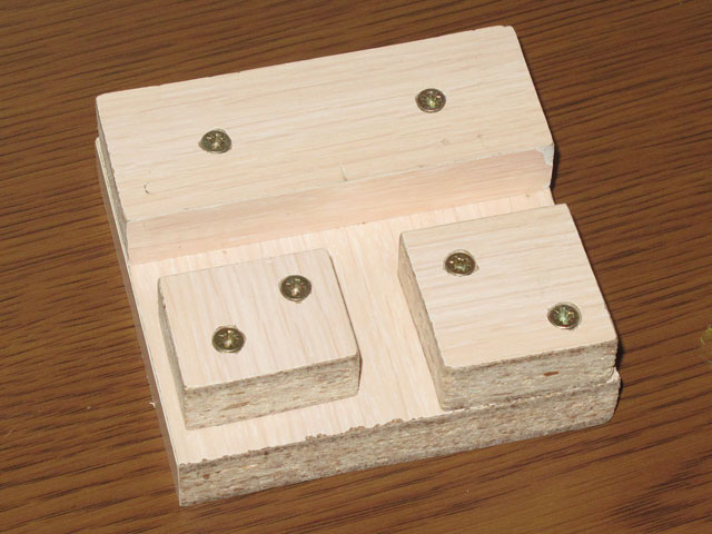

Я соединяю конфирматами в основном. Сперва ставлю соединяемые детали в фиксирующую подставку. (Сделал из обрезков лдсп.) Сверлю отверстия d4 в торце, и в присоединяемой детали. Потом отдельно сверлю d7 в присоединямой крышке.
Есть такое сверло сразу на два диаметра, но мне показалось не удобным
Покажи, что за девайс... ?
Я так понял, что нужно сначала соединить 2 детали подходящей угловой струбциной, потом наложить кондуктор и засверлиться... Но че-то сходу не нашел в свое время подходящих в Новосибе. А в инете кто-как извращается - некоторые вобче от руки в торец сверлятся.... это наверно опыт надо иметь приличный.
СообщениеДобавлено: Чт 21-08-14 : 16-51    Заголовок сообщения: Ответить с цитатой
Вот таких несколько штук сделал. Ставлю в них сразу коробку и сверлю с руки в торец. Ну примерно перпендикулярно.
Что-то типа угловой струбцины. Только у меня ее нет.
