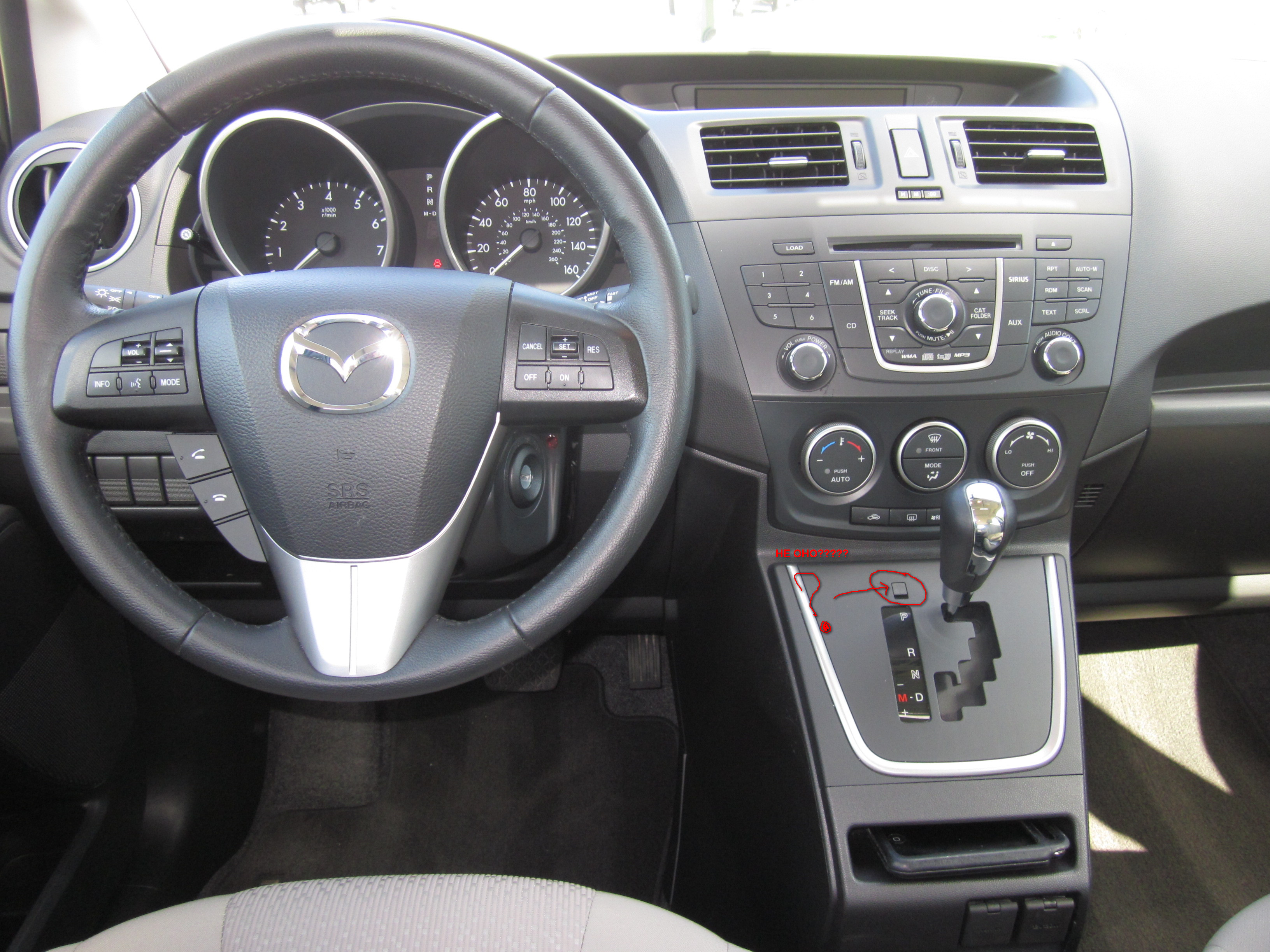

Сразу скажу что закончилось все хорошо.
Поехали вчера с девушкой в кино(ее машина - mazda axela) - после кино спускаемся в машину, заводим - не снимается коробка передач с положения парковки. в выклюенном состоянии с нажатой кнопкой на нейтралку переключение идет. давай звонить брату, он на сто работает - разводит руками, еще чуваку позвонили, тоже не знает. лезу в интернет, изучаю форумы(хорошо в современном веке живем). после кучи прочитанных сообщений натыкаюсь на то что стопари у кого-то не работали, и мол проблема в соленоиде или электрике около него(т.е. не срабатывает состояние - нажат тормоз, блокировка не отпускает рычаг коробки передач). лезу туда смотрю просто визуально, все цело вроде, но там на парковке не проверишь.
думаю и ищу дальше. натыкаюсь на одном форуме что если лампочки перегорели в стопарях - та же самая картина будет с блокировкой. уже интересно). ну обе сразу вряд ли перегорели думаю, да и не проверить никак, может предохранитель какой.
начинаю искать какой предохранитель может за это отвечать. - по маркировкам на крышках ищу что-то похожее на габариты-сигналы-стоп сигнал. ничего нет. ищу схемы в интернете, тоже пусто. где-то случайно натыкаюсь что при схожих обстоятельствах не работает сигнал(гудок) - проверяем - не пашет.
короче оказалось что сгорел предохранитель на схеме крышки обозначенный как HORN(сигнал-гудок т.е.) он же отвечает за стоп-сигналы(и кажется габариты). был запасной - заменил - поехали.
стоит добавить что возился со всем этим в белой рубашке - не запачкал) но запачкал едой когда ели перед этим, дома обнаружил)
в общем так задумался - реально замес такой из-за причины, которую только знаю че к чему можно найти. в сервисе каком-нибудь могут ведь раскрутить на что угодно, вплоть до замены коробки. на приборной панели такие вещи тоже никак не фиксируются. а визуально без снятия почти не видно живой ли предохранитель. |

hex Админ
Там действительно соленоид стоит.
Однако это не важно. Потому как на всех японках с автоматом должна быть кнопка (клавиша) SHIFT LOCK или что то подобное. Нажатие на кнопку (клавишу) механически разблокирует "не отошедший соленоид".
Что позволит не парится и ехать. |

Richard Ferlow Гуру
hex
Такая разблокировка есть, я о ней писал "с нажатой кнопкой" - о ней речь.
однако не просто так же блокировка сработала. может там клинануло, я хз, по идее она предназначена чтобы без ключа на нейтралку переключить можно было.
