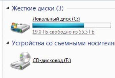

Insider
СообщениеДобавлено: Ср 16-04-14 : 21-36    Заголовок сообщения: Ответить с цитатой
Игры ставлю на "D"
.JPG
 Размер файла:  18.04 KB
 Просмотрено:  108 раз(а)
