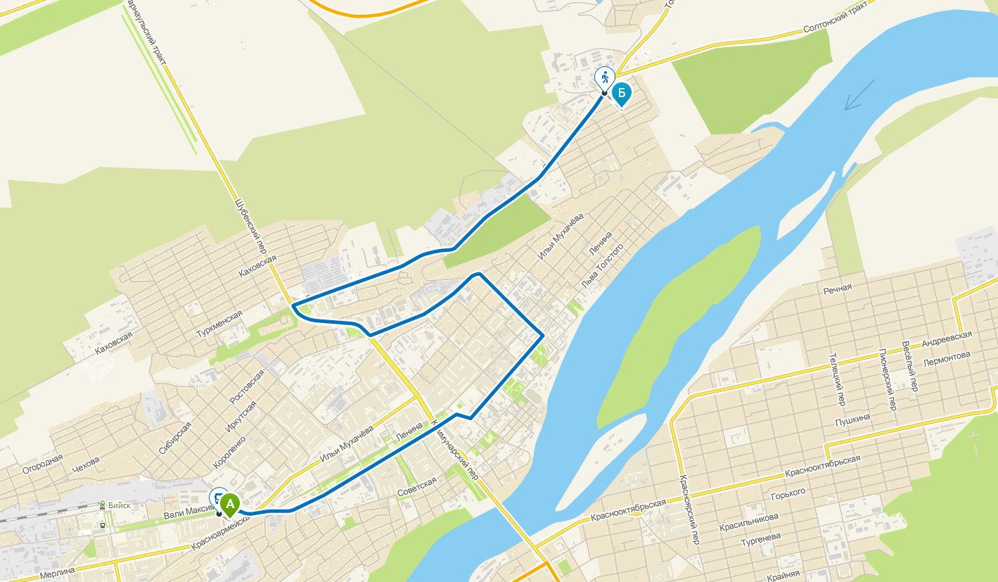

Ripazha98 Форумчанин
Бийск!
Точка А АТС точка Б я 7 км кабель напрямую! Главное то что в 4 Км за городом в посёлке интерней работает просто афигенно!
Рвали кабель всегда только водоканал! Им и предьявляли штраф! |
