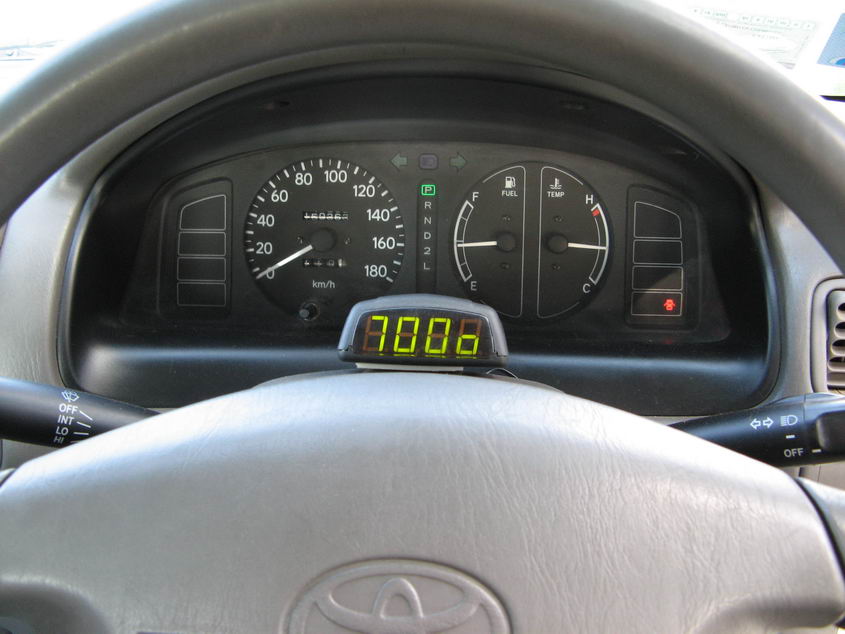

cyberhawk
СообщениеДобавлено: Вс 22-07-07 : 14-43    Заголовок сообщения: Ответить с цитатой
GuNYa
подниму старую тему )
приколхозил тахометр. БК- дальше не помню. От ВАЗа карбюраторного. Стоит питсот рублей на горской.
Провода действительно 3.
+12, земля, и сигнальный который зацепил на IG- диагностического разьёма.
Прикольная фигная оказалась. Умеет показывать время поездки (т.е. от момента завел до заглушил), пищить если дрыгатель раскрутить на 5K оборотов. часы не востребованны, термометр тоже баловство.
