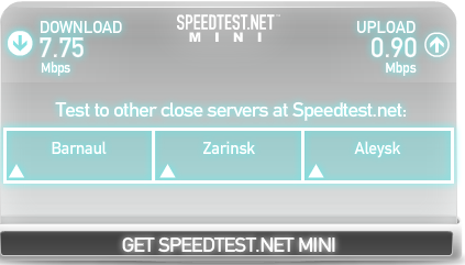

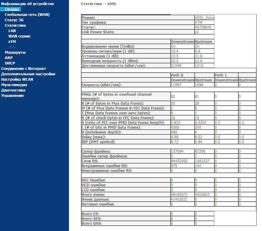

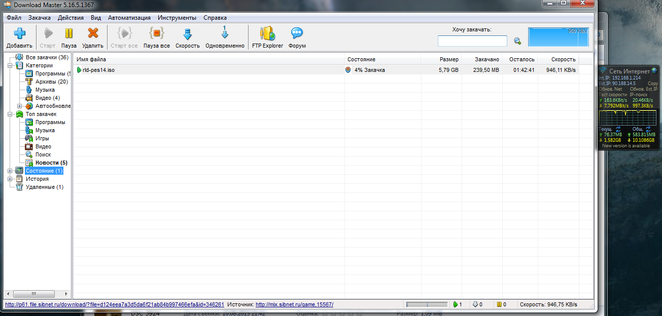

у меня, к примеру, с корость Профиля на порту =12мбит
но у нас на АТС, как сказал один из сотрудников АТС, 2 шкафа. на одном IPTV+Интернет по технологии ADSL2+( к которому меня подключали, когда подключил услугу ТВ) и второй, где технология G.Dmt, где только услуга интернет.
так вот, на шкафу с ADSL2+ частотное ограничение в 1000кбайт.. а на G.Dmt ограничений ни каких нет(тестировал с профилями, созваниваясь с ТП).
сейчас отказался от услуг ТВ, и меня не хотят подключать на тот шкаф, ибо работники АТС любят из себя строить дураков. так вот, максимальная скорость на профиле в 12мбит равна 947кбайтам,
хоть с внутресети, хоть с глобалки на тарифе в 10 мбит...
