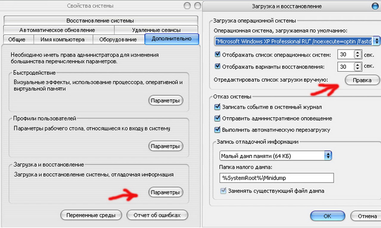

xsnx
СообщениеДобавлено: Сб 14-04-07 : 17-14    Заголовок сообщения: Ответить с цитатой
жмешь "правка" и удаляй строчку с той системой которая тебе не нужна

xsnx
еще раз повторяю, Виста никакого отношения к ХПишному загрузичку не имеет!!! Ее просто не будет ни в бут.ини, ни там где ты показал.

xsnx ты прав но как мне удалить загрузчик висты мож кто знает

serg07
Или если сам не найдешь тебе вон xsnx со скриншотами сделал где найти
