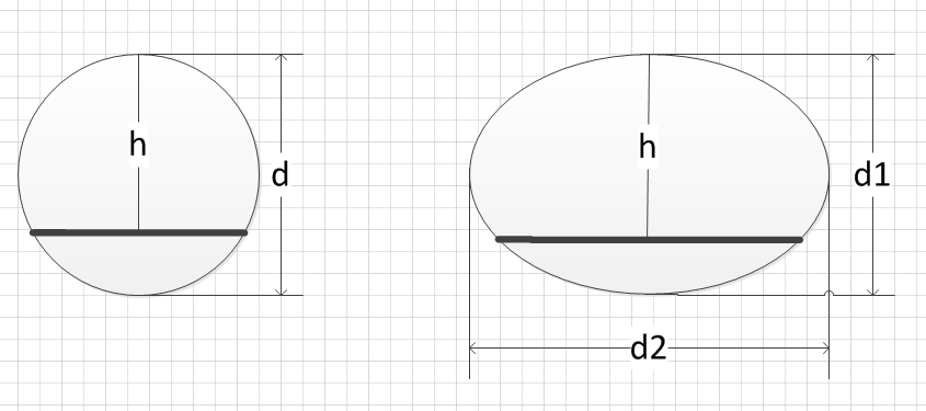

Подскажите формулу вычисления площади сегмента под толстой чертой. Круг и овал. Известные величины указаны.

дали же формулу http://www-formula.ru/index.php/2011-09-19-02-39-24/2011-09-21-00-03-40
Формула площади сегмента круга (S), отсекаемая хордой AC:
только мозги включить надо. Радиус известен , угол найти в прямоугольном треугольнике тоже без проблем.
вот и все что надо . радиус есть , угол *2 тоже есть , дальше даже не математика, арифметика.
Lorika_hi
СообщениеДобавлено: Пн 1-04-13 : 15-03    Заголовок сообщения: Ответить с цитатой
про эллипс тоже элементарно .
все есть по ссылке на википедию.
находим формулу эллипса.
нужны координаты хорды. у - известен, по формуле эллипса находим х , дальше опять арифметика.
все надо подставить в готовую формулу

для круга бирёш эллипс и а=b=R
