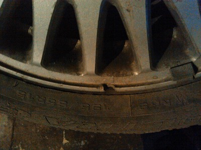

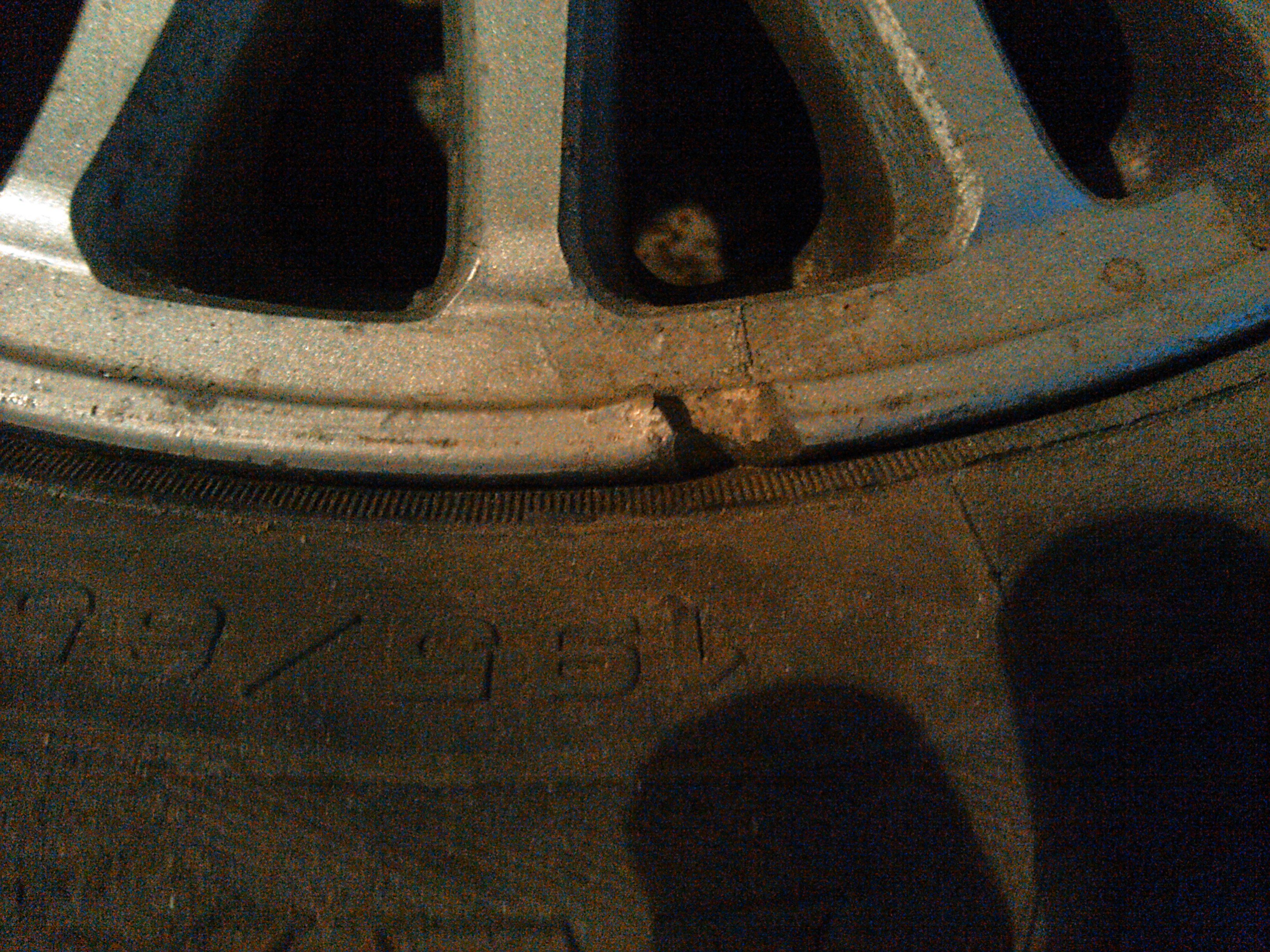

Озадачился подготовкой летней резины к сезону.
Начал с осмотра литья (резина не нем все равно на выброс).
Обнаружил выбоину... я ее и раньше видел.. но озадачился вопросом:
- насколько это критично?
- можно ли восстановить?

А диск то сам не овальный?

Херасе , а у меня вмятина и тоже голову ломаю.Хотя говорят прокатывают их - выправляют.Интересно а что с таким сколом делают..

Заварят аргоном, потом прокатают. Покраска по желанию.
Но есть опасность, что если сильно перегреют будет восьмерка, которая прокаткой не вылечится...

Главное что бы катали как литьё, и не как сталь. Я не вникал, но читал что по разному надо.

Да кто его знает.. вроде нет

А поподробнее.. чепочем? куда лучше обращаться? стоит ли вообще обращаться?

на чём ездить то? и где? если по городу катать работа-учёба-магазин, то можно заварить и ездить дальше.

Разбил литой диск enkei, откололся кусок по ободу 7х3см. Диски дорогие, отремонтировал здесь http://bykof.ru/ за 3500р. с покраской. Сделали качественно, если придираться то визуально не заметишь, отбалансировали с минимальным грузом.
Но ездить на них не стал Trollface
Продал...

Получилось так, что мне отремонтировали , причем божились что все отлично, но через месяц у них же уже пытались поставить на него бескамерку, но не удалось, все равно пришлось ставить шину с камерой.

Во первЫх. Это не долговечно и опасно! Дюральалюминий греть нельзя!
А по вопросу, выправляли диски брату за горбатым мостом, что в Дзержинском районе. Улица там вроде как Авиастроителей. Какое то время ездил потом продали.
