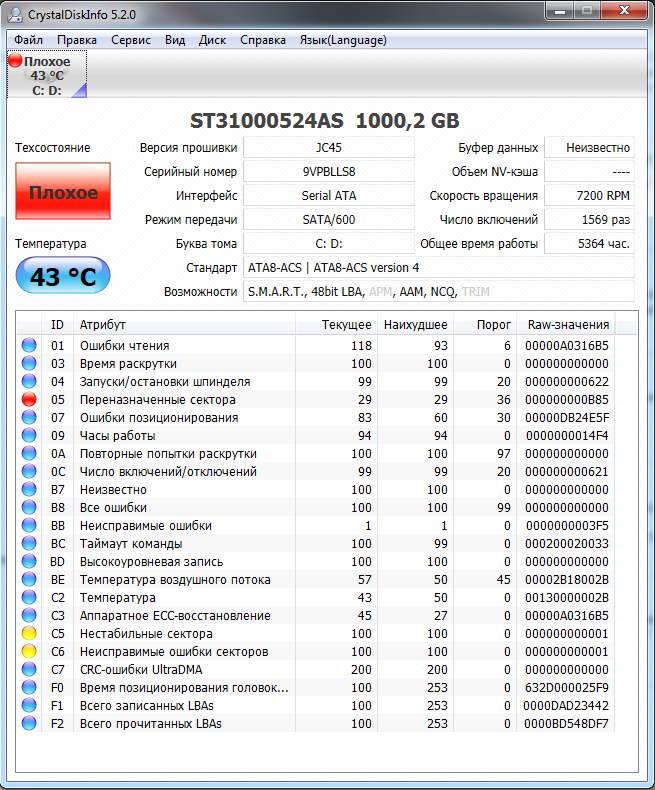

Имеется HDD Seagate ST31000524AS 1GB.
Программа CrystalDiskInfo 5.2.0 показала, что состояние диска плохое.
Как быть в этой ситуации?
1. Покупать новый диск?
2. Или есть варианты лечения этой проблемы?!
P.S. Диск куплен в июне 2011 года с нуля.

Richard Ferlow Гуру
Добавлено: Ср 13-03-13 : 18-11 Заголовок сообщения: |
Andrey25
инфу слить аккуратно пока не издох, покупать новый. |
КВАЗАР Гуру
Добавлено: Ср 13-03-13 : 20-49 Заголовок сообщения: |
Попробуй слить с него информацию и так сделать |
A7 Гуру
Добавлено: Ср 13-03-13 : 20-59 Заголовок сообщения: |
Инфу слить, отдать по гарантии. |
Юджин Продвинутый форумчанин
А я той же Викторией из под Винды ремапил)) Пару винтов вылечил, тока вот надолго ли? На лечёном коне... Ну, вы знаете)) |
ATX555 Гуру
Добавлено: Ср 13-03-13 : 21-37 Заголовок сообщения: Re: Имеется проблема с HDD |
Andrey25 писал(а): |
2. Или есть варианты лечения этой проблемы?! |
Смотря откуда (после чего) появились переназначенные сектора.
Если от износа/брака поверхности - то они продолжат расти, если разовое механическое повреждение, то можно исключить эту зону (и вокруг них с запасом) из используемой, переразбив разделы и диск сможет проработать сколько ему положено.
Юджин писал(а): |
я той же Викторией из под Винды ремапил |
Да тут уже почти всё переназначилось (отремапилось), кроме одного.
Полный тест поверхности (лучше на диске без назначенной буквы, чтоб винда не лезла, а лучше из-под ДОСа вообще) прогоняют, чтобы определиться со стабильностью поверхности и сделать выводы, а переназначить сектора и фирмваре сможет. |
Richard Ferlow Гуру
Добавлено: Ср 13-03-13 : 22-46 Заголовок сообщения: |
так то оно так, однако я бы на его месте этому винту бы лучше не доверял и купил бы новый, а этот можно под хлам, который не жалко использовать. |

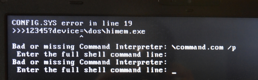

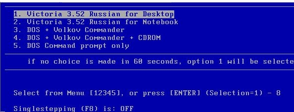

CompanyZ Гуру
Добавлено: Чт 14-03-13 : 09-21 Заголовок сообщения: |
Господа добрый день, после запуска Victoria 3.52 появляется
выбираю ноутбук
выскакивает
пробовал ноутбук не ноутбук всегда одно и тоже пишет
куда копать?
Ноут Тошиба года 1,5 ему
правда программка записана на DVD-RW, может из за этого? |
Andrey25 Форумчанин
Добавлено: Чт 14-03-13 : 16-59 Заголовок сообщения: |
Спасибо всем за советы!
Попробую пролечить диск, да посмотрю на сколько его ещё хватит! |
