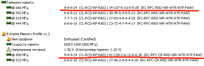

СообщениеДобавлено: Ср 20-02-13 : 00-00    Заголовок сообщения: Ответить с цитатой
Можно запустить по отдельности на модулях и сравнить реально прописанные в модули тайминги для стандартного и X.M.S режима.
Если сильно тличаются, то дело в этом

СообщениеДобавлено: Ср 20-02-13 : 09-15    Заголовок сообщения: Ответить с цитатой
Да тайминг у них очень разный 7-8-7-20 против 9-9-9-24. При штатных показаниях память вся работает на 1333 мгц и тайминге 9-9-9-24 походу прийдется так и оставить. Просто хотелось выжать из нее заявлиную частоту.
