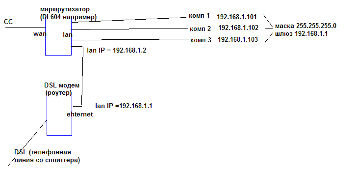

1) настраиваешь модем роутером
2) собираешь по схеме
3) узнаешь диапазоны ИП адресов CC. после делаешь на каждом компе
пуск/ выполнить
route add (адрес диапазона) mask (маска диапазона) 192.168.1.2 metric 1 -p
для каждого из диапазонов. |

woddy ты прямо пикассо... залюбовался картиной....
какая грация, эмоции, глубина.... |

woddy Гуру
там есть один очень сексуальный элемент - роутер ДЛинк  |

woddy думаю что ещё и модем длинк, добавил бы картине ещё больше сюрриализма и эротичности |
Iceman Начинающий
Вуди, спасибо тебе за оперативность. Картинка - просто супер
