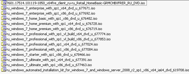

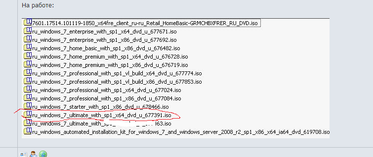

На работе:
ToXaNSK
СообщениеДобавлено: Ср 16-01-13 : 20-50    Заголовок сообщения: Ответить с цитатой
Я что то упустил, версия то какая? ПРО - могу копию с лиц. диска сделать x64 и x64 SP1, но только завтра.
СообщениеДобавлено: Ср 16-01-13 : 21-14    Заголовок сообщения: Ответить с цитатой
ToXaNSK писал(а):
x64 SP1
Эту нужно-нигде не получается найти.
