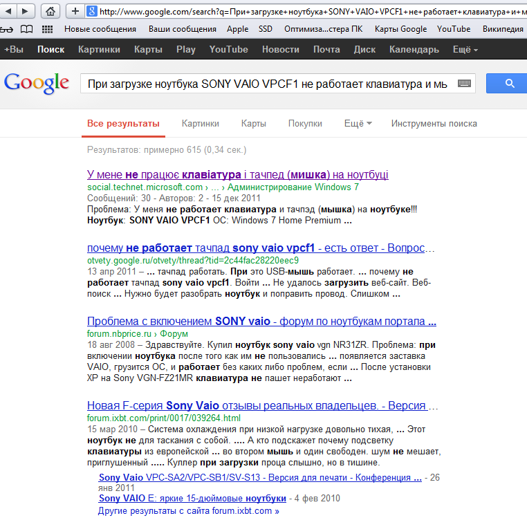

При вбивани в гугле названия твоей темы: "При загрузке ноутбука SONY VAIO VPCF1 не работает клавиатура и мышка....." Есть ответ в первой же ссылке.
http://social.technet.microsoft.com/Forums/ru/windows7ru/thread/08e989a9-9aff-46e7-b8f0-369b27b46e46

Да не то всё это... У них клава и мышка не работает после загрузки виндовс,а мне надо в самомом начале загрузки ноута.В самой винде клава и мышка работает.
...Гружусь с лайф сиди и выбираю нужное меню... - вот выбирать нечем-клава не пашет. Внешнюю USB клаву подключал- и она не работает.
ПС. При загрузке кнопка F2-выход в БИОС- работает.
