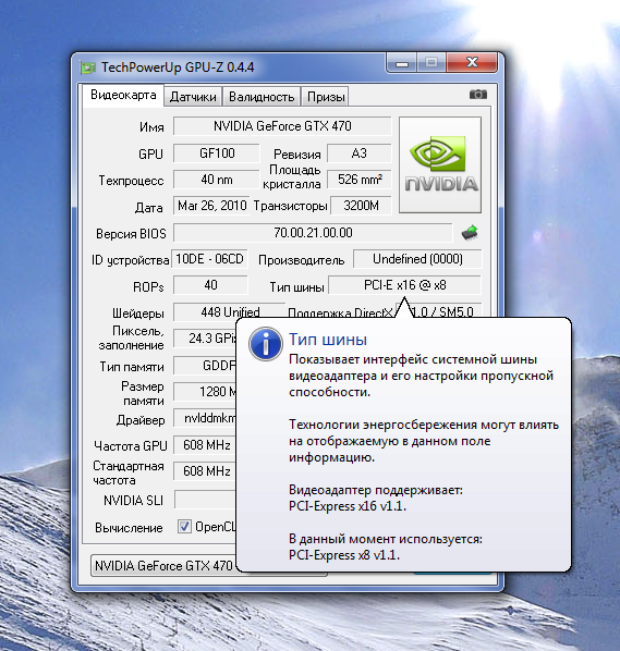

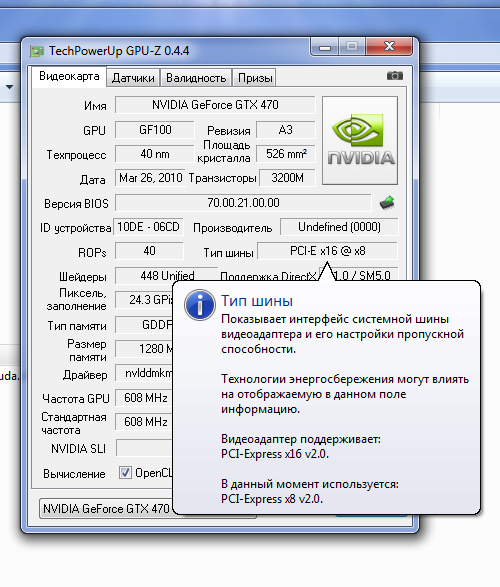

стало интересно для чего заглушка верхнего слота видеокарты. и тут началось 16х - 8х
http://www.3dnews.ru/video/Palit-GeForce-GTX-470 вот такая видюха.
и так по порядку кпуз

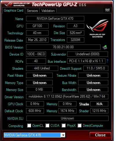

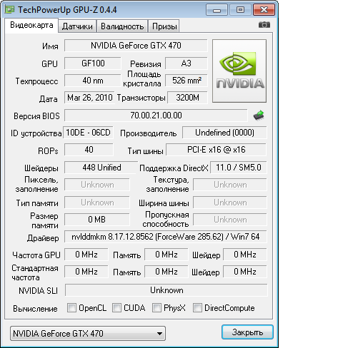

из чего видно видеокарта работает по 8х .и начал заморачиваться прочел вставте заглушку в белый слот видеокарту в нижний и включится 16х .сделал но так и осталось все как было . обнулил биос . но все так же и осталось полез искать но не где нет включить 16х . в настройках биоса есть 4 значения слота все переменял толку нет . порыл интернет не где нет ответа что и почем. видюха раньше стояла в верхнем слоте тянет все работала нормально . вставил заглушку переставил видео карту и понеслось комп стал грузится через раз .
стало вот интересно что где не так как сделать что б видюха работала по 16х а не по 8х . где что не так не пойму.

вот что вышло после перепрошивки биоса. о чудо казалась заработало 16х . но не тут то было утановка драйвера перезагрузка , и что доходит до загрузки рабочий стол , и в перезагруз и так 5 раз самопроизвольно .
итог видно , и правда хватит 8х , нареканий то нет . но то что либо материнка либо затычка глюуконутые эт точно . как только вставляю затычку комп начинает творить чудеса , самопроизвольные перезагрузки , на рабочий стол выходит 1 минута и на экране одни артефакты. в биосе стоит аши оно само уходит в райд . одним словом глюк в материнке я так подозреваю. что ж итог. вернулся в верхний слот . но задумался о смене железа. всем спасибо. но будут мысли какие пишите . терять не чего но помучить железо интересно . немного передохну есть еще видюха аналогичная и материнка есть еще одна такая же . у товарища буду мучить там . но это уже после н.г всех с наступающим.
