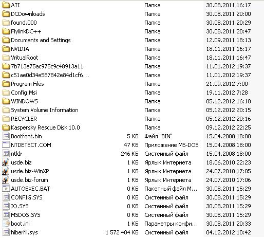

Попробовал на другом компе загружаясь с установочного диска через R восстановить загрузочную область.
Только R не появилась, словно не нашел диск предыдущий версии Windows, как так может быть?
Вот этот диск на другом компе открыт:

проверку диску запусти.... возможно накрылась загрузочная область...

Пришел сегодня после работы домой, туда суда, помыл посуду, массаж жене... короче включаю комп...
Не найден какой то там файл и баста, на черном экране.
Но я же к предварительной проблеме готовился, распечатал на работе два способа из интернета. И оба на: за 5 минут запустил Виндовс
Так что не надо торопиться с выводами Kivin248
А с компом отца - да, поставил систему на созданный второй раздел Wink
