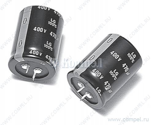

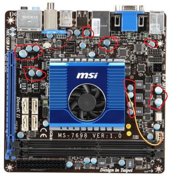

вздувшиеся кондеры можно увидеть глазками , высохшие нужно выпаивать и мерить . процесс сложный но приносит желаемый результат . но 1 нужен паяльник 2 нужена твердая рука 3 хорошое настроение 4 отсос 5 цешка . ну и так далее . умение паять умение мерить . у меня товарищь прям пищит от удовольствия когда проделывает это . а я вот ленивый . а смотреть нужно на материнскую плату ))))
выглиедят вот так .
стоят вот тут )))

alexs22222 писал(а):
стоят вот тут )))
Только на картинке твердотельные конденсаторы, с которыми обычно ничего не происходит никогда Trollface
стоят вот тут )))
я не выбирал картинку взял первую какая попалась . смысл понятен и это главное . и поверь твердотельные вылетают при перегрузках еще быстрее чем электролитные . идеального нет не чего в этом мире . машину времени еще не изобрели .
у меня был комп 10 раз пуск сделаешь 1 раз запустится из 10 . товаришь поковырял кондеры на материнке твердотельные , воткнуол пару электролитных по сей день пашет уже где то год . новый хозяин не жалуется. но все обстракто конечно если не понимаешь лучше в ремонт . у меня ремонт это товарищь хороший друг .
