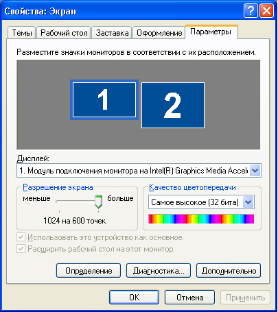

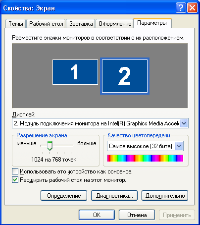

Chaos
Расширенный рабочий стол.
Т.е. на основном дисплее располагаются: панель задач с пуском, значки рабочего стола...
Дополнительный дисплей - пустой, с теми же обоями.
Будет показывать только на том, на котором включишь, full screen or not.
