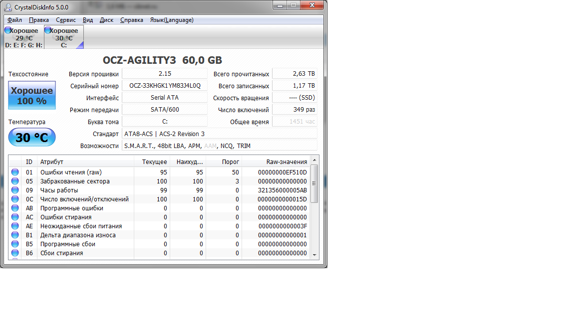

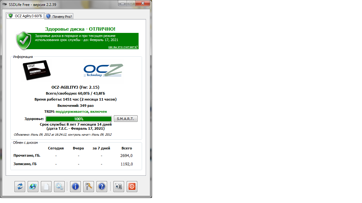

И кстати ссд лайф погоду показывает. Smile

не чего не делал. биос кроме сброса кнопкой не ковырял и делал оптимизацию . проблема появилась после того как дочь нажала кнопку перезагрузка . подскажи прогу для жесткого .

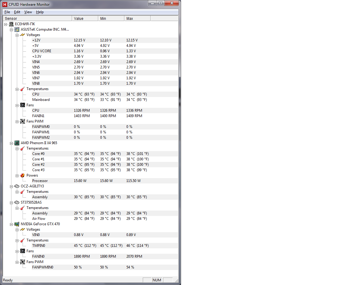

Радиатор на южном мосте горячий или невозможно горячий? Very Happy
Вообще похоже что материнка гонит.

мосты оба холодные градусник не ставил но рука даже не ощущает тепла . температура тела 36.6 а значит что нормально все при прикосновении то она не более этого .
